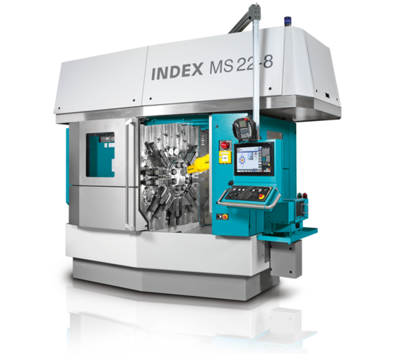

Динамичный многошпиндельный автомат
Короткое время переналадки, сверхвысокая динамика и наименьшее время вспомогательных операций создают основу для минимальной себестоимости на деталь.

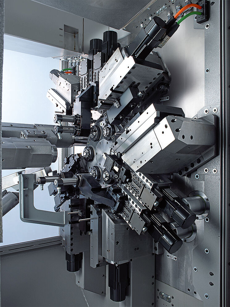

Конструкция станка
Низкие затраты на единицу продукции благодаря динамике и разнообразным возможностям обработки
- Максимально 12 инструментальных суппортов с 1 или 2 осями перемещения
- Высокоскоростной синхронный шпиндель для обработки заднего торца
- Возможность установки нескольких инструментов на крестовом суппорте
- Различное использование инструментальных суппортов, внутренних-внешних, стационарных или приводных
- Обработка по оси C возможна в каждом положении шпинделя
- Токарная обработка многогранных деталей и другие возможности обработки
