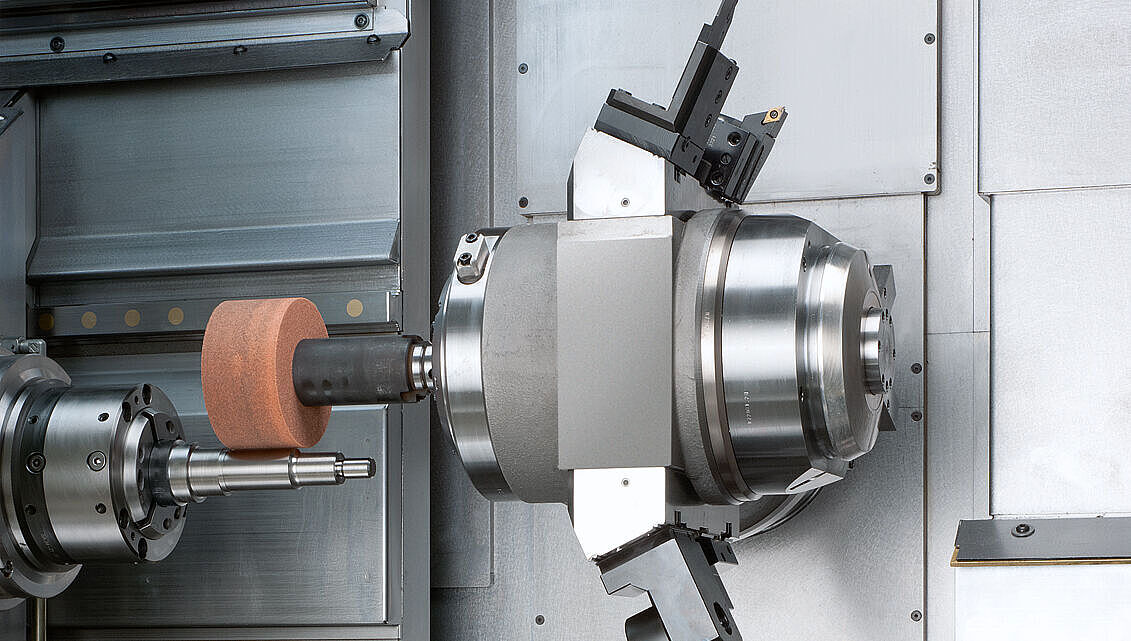

Шпиндель для наружного шлифования
Вам не будет недоставать вашего шлифовального станка:
Благодаря высокоточным подшипникам качения большого размера достигается максимальная жесткость и точность. Разумеется, на токарно-шлифовальных центрах INDEX можно использовать обычный, а также эльборовый и алмазный инструмент.
