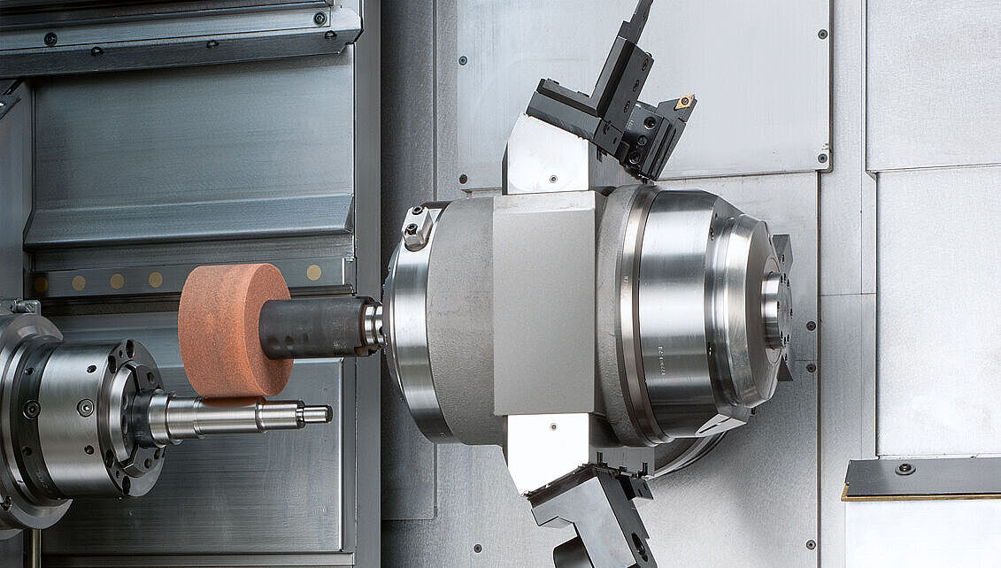

Fuso de lixagem externa
Não sentirá falta da sua lixadeira:
Devido ao grande rolamento de esferas são alcançadas uma máxima rigidez e precisão. É claro, que é possível a aplicação de ferramentas convencionais, CBN e diamantadas nos centros de torneamento-lixagem INDEX.
Porta-ferramenta de lixagem
O uso de porta-ferramentas de lixagem INDEX possibilita condições ideais para a usinagem completa e confiável de suas peças de trabalho. Isto reduz os tempos de produção por peça e não há necessidade de uma lixadeira.
E não só isso; para aumentar a eficiência já há no comado vários ciclos de lixagem para lixagem exterior, alisamento, lixagem de ranhuras e lixagem plana.
Lixar com fuso de fresagem motorizado
Tire partido das possibilidades ilimitadas da lixagem interior, exterior e da lixagem plana. Devido à cinemática exclusiva, se pode lixar simultaneamente no lado da frente e no detrás em 5 graus de liberdade.
Devido ao alto estoque de ferramentas no magazine (até 152 posições no INDEX R300) se poupa tempos de preparação se tem sempre a ferramenta ideal em mãos.
