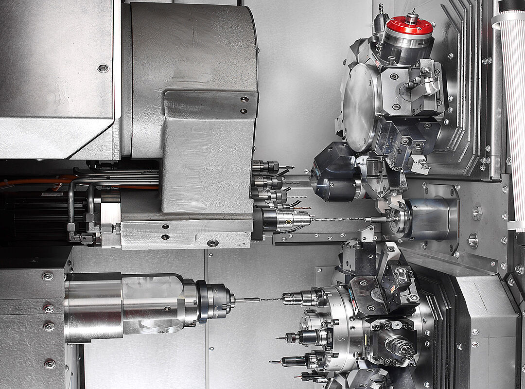

- Usinagem simultânea com 2, 3 ou 4 ferramentas
- Alto estoque de ferramentas para uma produção de fácil preparação
- Convertibilidade fácil entre operação de torneamento com cabeçote móvel e a de torneamento com cabeçote fixo
- Curtos tempos de troca de ferramentas devido a eixos de comutação CNC nos revólveres de ferramentas e no aparelho frontal

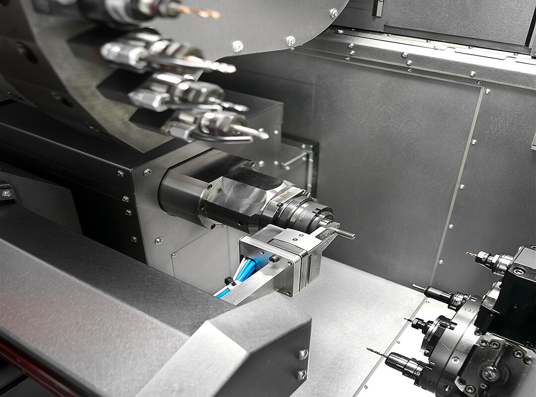

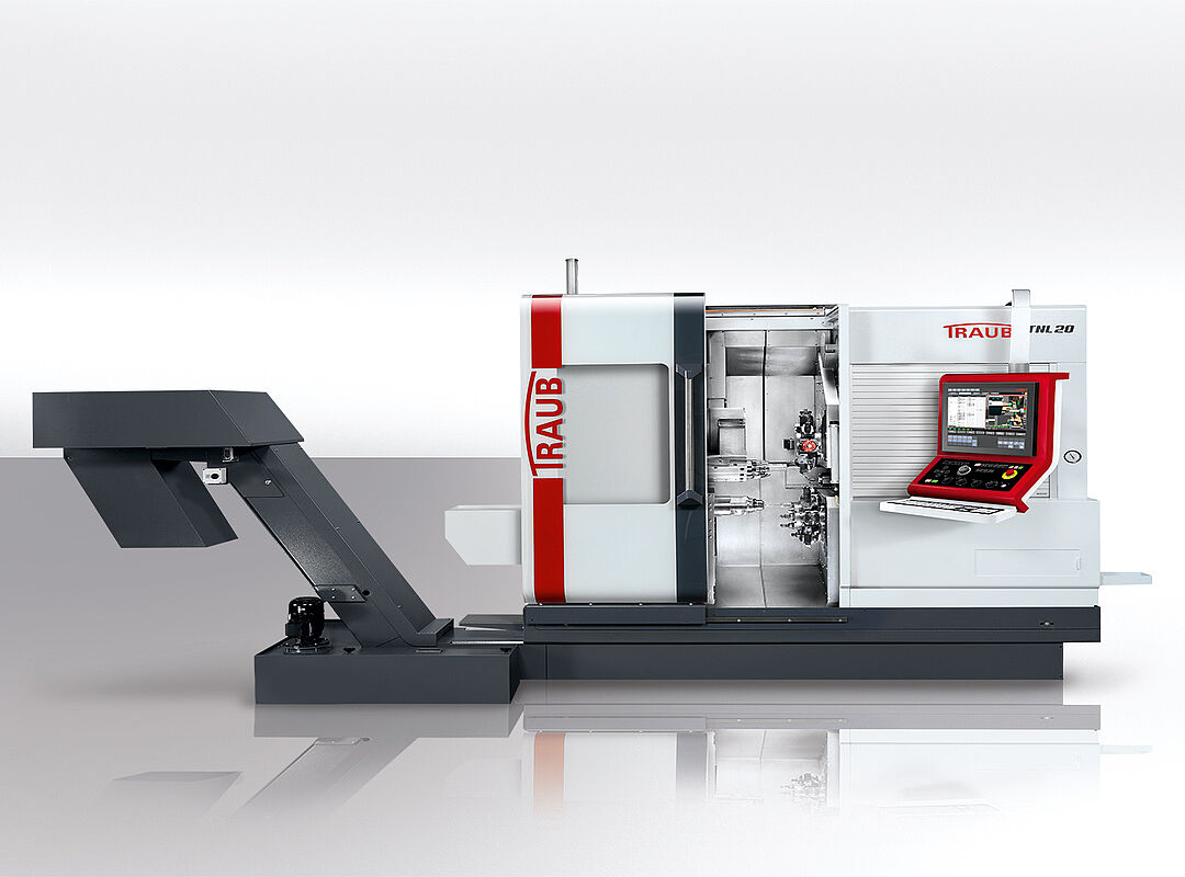

O conceito da máquina do tornos de cabeçote móvel automático TRAUB TNL20 foi adaptado consistentemente às necessidades diárias dos usuários. Assim, a cinemática do torno de cabeçote móvel permite uma usinagem eficaz e simultânea com duas, três ou quatro ferramentas. O generoso espaço de trabalho, verticalmente projetado, assegura os graus de liberdade necessários, bem como uma muito elevada segurança de processo.
O torno de cabeçote móvel alcança a decisiva vantagem de produtividade devido à dinâmica excepcionalmente elevada. O recém-desenvolvido leito da máquina, feito de ferro fundido forma a base para as melhores propriedades de amortecimento de vibrações. Além disso, a elevada rigidez e estabilidade térmica garantem a qualidade ideal da peça de trabalho durante o torneamento com cabeçote móvel e o com cabeçote fixo.

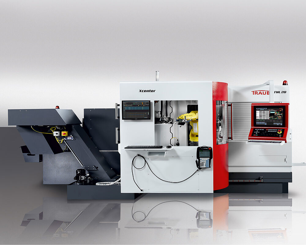

Célula de robô iXCenter
A inteligente automação integrada para mais flexibilidade e economia
Com a célula de robô iXcenter opcional, as peças em bruto e/ou as peças acabadas podem ser alimentadas e removidas de forma rápida, segura e flexível. O iXcenter , ergonomicamente integrado no torno de cabeçote móvel automático pode ser simplesmente deslocado para a esquerda durante o processo de preparação, permitindo assim um a cesso desobstruído ao espaço de trabalho da máquina. Na operação de produção, a célula do robô é fixada na frente do espaço de trabalho da máquina. O acesso do robô no espaço de trabalho ocorre através da cobertura corrediça da máquina, que se abre automaticamente atrás da célula do robô. O robô de 6 eixos está equipado com um comando da pinça integrado, uma pinça dupla já está incluída no padrão e é projetado para a capacidade de carga de 6 kg.
Fácil e bom manuseio de peças em bruto e de peças acabadas
- Depósito vertical que economiza espaço, com até 14 paletes de estoque de trabalho
- Tamanho de palete de 400x300 mm,
min. altura da palete de 25,4 mm - Paletes de peças em bruto são carregadas em cima, paletes com peças acabadas são removidas em baixo - sem interrupção da produção
- A extração da palete é realizada por robô
- Simples programação Macro
Usar mais potenciais
O espaço acima do depósito vertical pode ser facilmente usado para processos a jusante tal como limpeza, medição, rebarbação, etc.
A preparação para a integração de uma célula de medição 3D totalmente automatizada já é prevista como padrão:
- É possível o comando de processo de circuito fechado (closed-loop)
- É prevista a entrega de peças CLP e a entrega de peças NIO
