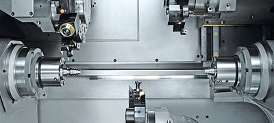

Espaço de trabalho INDEX C200

Visualização do espaço de trabalho
Com o INDEX C200 há novas oportunidades para a produção rápida de barras torneadas.
Apesar de suas compactas dimensões exteriores, INDEX C200 oferece uma espaçosa área de trabalho para a usinagem completa de peças de trabalho.
