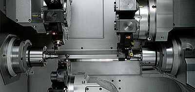

工作区 INDEX C200
借助生产型自动车床 INDEX C100 和 C200 能快速生产棒料车削件。尽管外形紧凑,作为双刀塔或三刀塔机床,INDEX C100 和 C200 提供了一个巨大的加工区,以满足工件所有加工作业所需。
INDEX SingleSlide 导轨系统不仅确保动力达到很高,而且还为获得最佳减振性能提供了保证。
这对工件质量和刀具寿命都有着非常积极的影响,同时还缩短了单件加工时间。
加工空间
借助INDEX C200能快速生产棒料车削件。
尽管外形紧凑,INDEX C200仍具有一个巨大的加工区,以满足工件所有加工作业所需。
