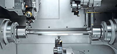

Рабочее пространство INDEX C200
Токарные автоматы INDEX C100 и C200 открывают новые возможности для быстрого производства точеных деталей из пруткового материала. Несмотря на компактные габариты станки INDEX C100 и C200, как станки с 2 или 3 револьверами, предлагают обширное рабочее пространство для комплексной обработки деталей.
Система направляющей INDEX SingleSlide обеспечивает очень высокую динамику при оптимальном гашении вибрации.
Это очень положительно влияет на качество обработки детали и срок службы инструмента при одновременном сокращении штучного времени.
Рабочая зона
Станок INDEX C200 открывает новые возможности для быстрого производства токарных деталей из прутка.
Несмотря на свои компактные габариты, INDEX C200 предоставляет большую рабочую зону для комплексной обработки деталей.
Кинематика
Вертикальная конструкция станины станка гарантирует оптимальный стружкоотвод и хорошую доступность рабочей зоны.
Возможны 2 оси Y на главном шпинделе или по 1-ой на главном и контршпинделе
Таким образом, даже сложные рабочие процессы могут быть оптимально резделены, а время цикла сокращено.
