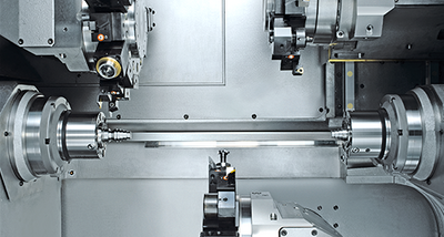

L'INDEX C200 offre de nouvelles possibilités pour la production rapide de pièces à partir de barres.
Malgré ses dimensions extérieures compactes, l'INDEX C200 dispose d'une zone de travail spatieuse pour l'usinage complet des pièces.
La cinématique
La disposition verticale du bâti de la machine assure une chute optimale des copeaux ainsi qu'une bonne accessibilité.
Configurations possibles : 2 axes Y sur la broche principale ou bien 1 axe Y sur la broche principale et un sur la contrebroche.
Ce qui permet de répartir de manière optimale les séquences d'usinage, même complexes, et de réduire les temps de cycle.
