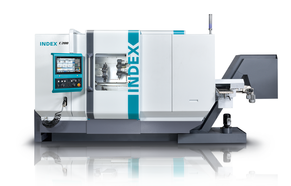

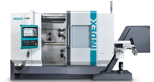

Produktionsdrehautomat für die hochproduktive Stangenbearbeitung
Die INDEX C200 - eine Drehmaschine für komplexe Werkstücke
Maschinenhighlights
  • Schnelle Produktion von Stangendrehteilen
  • Großzügiger Arbeitsraum für Komplettbearbeitung von Werkstücken
  • Das Führungssystem INDEX SingleSlide gewährleistet eine deutlich höhere Dynamik
  • Hohe Beschleunigung (1g) und hohe Eilgänge (60 m/min)
  • 2 leistungsstarke, baugleiche Motorspindeln

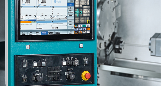

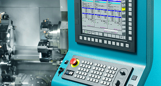

  • Die Steuerungen Siemens S840D sl (18,5" Touch-Screen) oder Fanuc 31i-B (15" Touch-Screen) bieten jederzeit wirtschaftliche und produktive Lösungen
  • Bereits inklusive: Das Bediensystem iXpanel - i4.0 ready
C200 im Fokus
Arbeitsraum INDEX C200
Mit den Produktionsdrehautomaten INDEX C100 und INDEX C200 eröffnen sich neue Möglichkeiten für die schnelle Produktion von Stangendrehteilen. Trotz kompakter Außenmaße bieten die INDEX C100 und INDEX C200 als 2- oder 3-Revolver- Maschinen einen großzügigen Arbeitsraum für die Komplettbearbeitung von Werkstücken.
Das Führungssystem INDEX SingleSlide gewährleistet bei optimaler Schwingungsdämpfung eine sehr hohe Dynamik. Dies wirkt sich sehr positiv auf Werkstückqualität und Werkzeugstandzeiten aus, bei gleichzeitig reduzierten Stückzeiten.

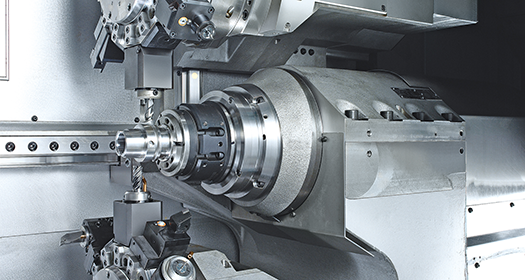

Maschineninnenraum des INDEX C200-Drehmaschine mit 2 Spindeln
Blick in den Arbeitsraum

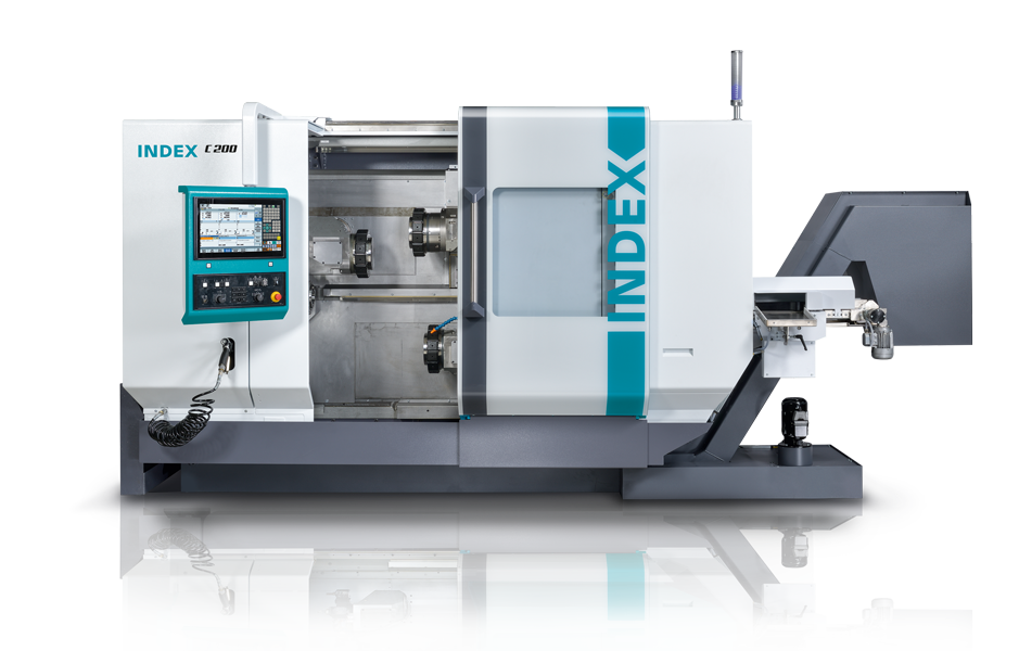

Mit der INDEX C200 eröffnen sich neue Möglichkeiten für die schnelle Produktion von Stangendrehteilen.
Trotz kompakter Außenmaße bietet die INDEX C200 einen großzügigen Arbeitsraum für die Komplettbearbeitung von Werkstücken.

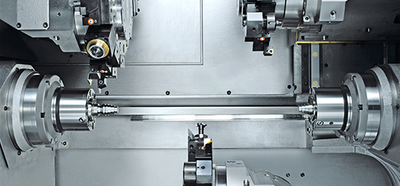

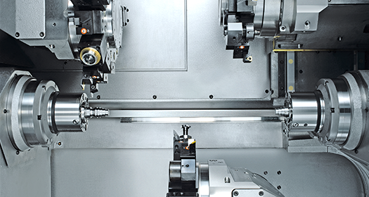

Die Kinematik
Die senkrechte Ausführung des Maschinenbetts sorgt für optimalen Spänefall und gute Zugänglichkeit.
2 x Y-Achsen an der Hauptspindel oder je 1 x an Haupt- und Gegenspindel möglich.
So können auch komplexe Arbeitsabläufe optimal aufgeteilt und Stückzeiten reduziert werden.

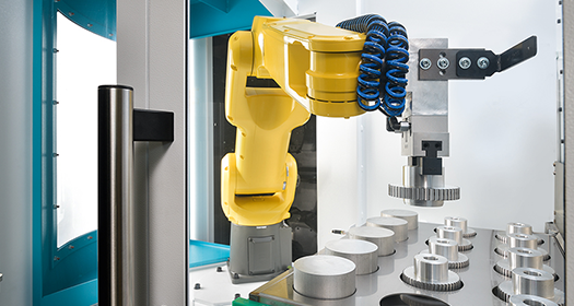

Mit der optionalen Roboterzelle iXcenter können Roh- und /oder Fertigteile schnell, sicher und flexibel zu- und abgeführt werden. Die Roboterzelle ist ergonomisch an die Maschine angedockt. Sie kann während des Rüstvorgangs einfach nach rechts verschoben werden und erlaubt so einen ungehinderten Zugang zum Arbeitsraum. Im Produktionsbetrieb wird das iXcenter vor dem Maschinenarbeitsraum fixiert. Dann erfolgt der Zugang des Roboters in den Arbeitsraum über die Schiebehaube der Maschine, welche sich hinter der Roboterzelle automatisch öffnet.
Rohlinge und Fertigteile einfach gut handhaben
  • platzsparender Vertikalspeicher mit bis zu 22 Paletten Arbeitsvorrat
  • Palettengröße 600x400 mm
  • minimale Palettenhöhe 25,4 mm
  • Paletten mit Rohteilen werden oben geladen, Paletten mit Fertigteilen unten entnommen - zu beliebigen Zeitpunkten ohne Produktionsunterbrechnung
  • der Paletten Ein- und Auszug erfolgt durch den Roboter
  • einfache Makro-Programmierung
Die Roboterzelle iXcenter am INDEX-C200-Drehautomat
Mehr Potenziale nutzen
Nachgeschaltete Prozesse wie Reinigen, Messen, Entgraten usw. können in die Roboterzelle integriert werden.
Ready to Go
  • 6-Achsen-Roboter für 7,5 kg Nutzlast mit integrierter Greiferansteuerung
  • Doppelgreifer im Standard enthalten
  • 22 Paletten (ohne werkstückspezifische Inlays) im Standard enthalten
  • trotz separater Einheit ist einfaches, innerbetriebliches Umsetzen möglich
