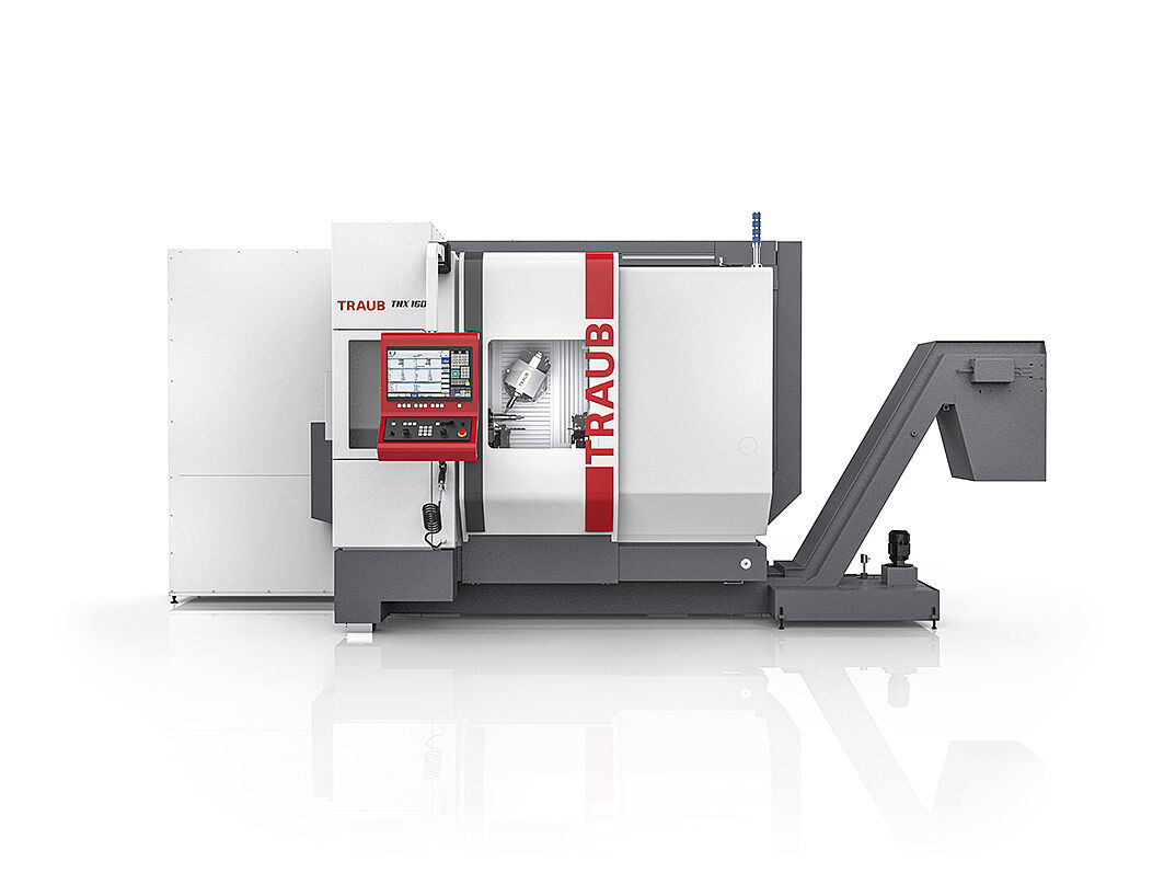

Dreh-Fräszentrum für die leistungsstarke Bearbeitung von kleineren Werkstücken
Drehen und Fräsen in neuen Dimensionen
Die INDEX G160 ist ein innovatives Dreh-Fräszentrum der Extraklasse. Insbesondere wenn es um die effiziente Fertigung kleinerer Werkstücke mit hoher Komplexität und Varianz geht. Auf der Basis eines steifen und schwingungsdämpfenden Maschinenbetts in Grauguss-Bauweise und großzügig dimensionierten Linearführungen in den X-, Y- und Z-Achsen steht diese Baureihe für modernen Maschinenbau und somit für exzellente Bearbeitungsergebnisse bei hoher Produktivität.
Die INDEX G160 ist mit zwei baugleichen Arbeitsspindeln ausgestattet. Drei Werkzeugträger sorgen durch einen großen Werkzeugvorrat für eine optimale Prozesssicherheit bei minimalem Rüstaufwand. Das moderne Dreh-Fräszentrum steht mit bis zu 16 produktiven Achsen für höchste Flexibilität bei der Komplettbearbeitung komplexer Werkstücke.
Der groß dimensionierte und in dieser Klasse einmalige Arbeitsraum überzeugt mit durchdachten Ausstattungsmerkmalen, die kollisionsunkritisch ein zeitgleiches Bearbeiten mit allen drei Werkzeugträgern ermöglichen.
Das INDEX G160 Maschinenkonzept
  • Identische Haupt- und Gegenspindel mit Spindeldurchlass Ø 42 mm oder Ø 65 mm
  • Spannfutter bis maximal Ø 130 oder Ø 175 mm
  • Durchdachtes großzügig ausgelegtes Arbeitsraumkonzept für Drehlängen bis 760 mm
  • Drei Werkzeugträger mit bis zu 120 Werkzeugen in dem Werkzeugmagazin und den Revolvern
  • Hocheffiziente Simultanbearbeitung mit bis zu 3 Werkzeugen gleichzeitig
  • Leistungsstarke Motorfrässpindel mit Y/B-Kinematik und Drehzahlen bis 32.000 min-1 für komplexe 5-Achs-Fräsbearbeitungen
  • Hohe Dynamik mit Eilgängen bis 60 m/min
  • Hohe thermische und mechanische Stabilität
  • Jetzt mit neuer Steuerungsgeneration Siemens Sinumerik ONE
  • Maschinenbau „Made in Germany“
Top Perfomance für Anwendungen aus Automobilindustrie, Medizintechnik und Feinmechanik
INDEX bietet seinen Kunden optimale Lösungen für eine flexible und effiziente Fertigung. Jahrelange Erfahrung aus vielen Branchen haben die Experten bei INDEX in die Produktentwicklung einfließen lassen. Durch Machbarkeitsstudien, Wirtschaftlichkeitsberechnungen und vor allem durch eine enge Zusammenarbeit mit den Kunden werden Produkte und Prozesse zur Serienreife geführt. Die Kunden können außerdem durch die modulare Bauweise und die große Flexibilität der INDEX Produkte auf einen umfangreichen Systembaukasten zurückgreifen.
Das Dreh-Fräszentrum INDEX G160 bietet beste Performance für Kunden aus den Bereichen Automobilindustrie, Medizintechnik, Aerospace und Feinmechanik und das bei hoher Verfügbarkeit und Prozesssicherheit – die Komplettlösung, wenn es um die leistungsstarke Bearbeitung kleiner Werkstücke geht.
