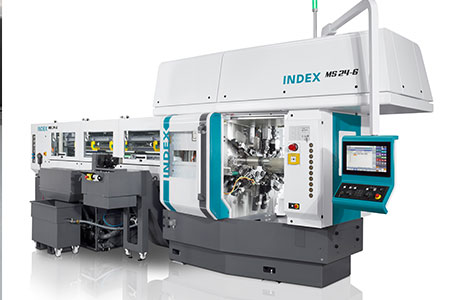

  • frontoffene Maschine zur Stangenbearbeitung
  • Sechs hochpräzise Motorspindeln
  • frei zugänglich und damit ausgesprochen bedienerfreundlich
  • hochdynamische Schlitten mit Gleitführung (X-Achse)
  • verschleißfreie Z-Achse, da die Pinolen hydrostatisch gelagert sind
  • Rückseitige Bearbeitung durch Synchronspindel
  • Inklusive iXpanel-Cockpitlösung (Basis Siemens S840D sl)
MS24-6 im Focus

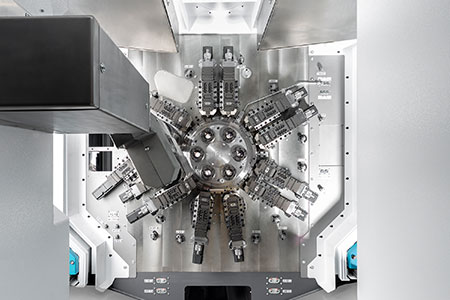

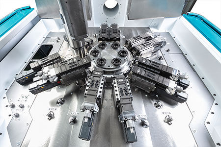

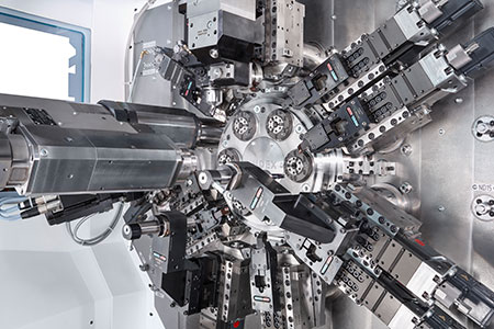

Die INDEX-typische Anordnung der Werkzeugträger im Arbeitsraum ohne Schlittenblock erlaubt den Einsatz mehrerer Werkzeuge an jeder Spindel. Die Bearbeitungsmöglichkeit wird somit nur durch den Werkzeughalter bestimmt. Sie können dadurch sämtliche Arbeitsgänge in fast allen Spindellagen frei festlegen. Ein weiterer Vorteil: Sie haben freien Spänefall.

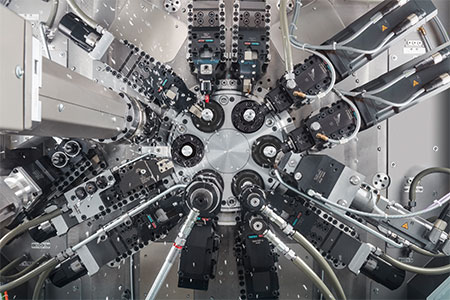

Verzahnungsfräsen, Abwälzfräsen
  • elektronisch präzise gekoppelt
  • stabilste Voraussetzungen
  • lagerichtige Verzahnung zu anderen Flächen oder Formelementen
  • beliebiger Winkelversatz programmierbar
  • höhere Werkzeugstandzeiten durch Shiften mit Y-Achse
Fräsen
Fräsen mit angetriebenem Werkzeug in folgenden Varianten:
  • Scheibenfräser in Verbindung mit C-Achs-Betrieb (Transmitfunktion)
  • Fingerfräser in Verbindung mit Y-Achs-Betrieb
  • Tauchfräsen
Elliptisches Entgraten von Querbohrungen
Gleichförmiges Entgraten (gleichmäßiger Spanabtrag) von Querbohrungen durch Interpolation der C-Achse, X-Achse und Z-Achse mit angetriebenem Werkzeug
