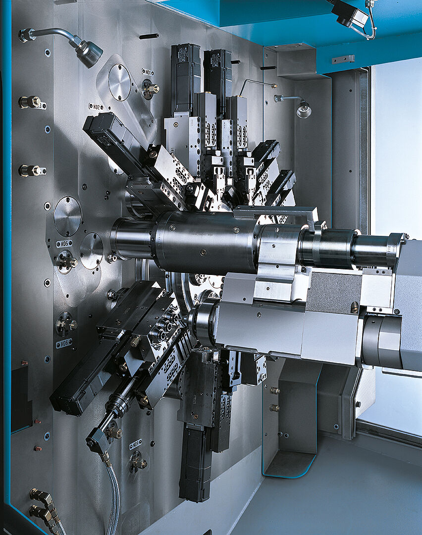

  • 前开式机床,用于棒料加工
  • 通行畅通,操作方便
  • 高动力滑动导轨
  • Z轴采用静压轴承套筒,长久工作无磨损
  • 同步主轴运行非常快速
  • 背面加工最多配备6把刀具
聚焦 MS24-6
加工方式
加工区为每个主轴位置提供了广泛的加工可能。
刀架安放在工作区中,且无溜板座,从而使得在每根主轴上使用多把刀具成为可能。所以,加工可能性将仅由刀座决定。从而能在几乎所有主轴位置实现所有加工工序。另一个优点是:切屑排出畅通自如。
多轴机床MS24-6的成功秘诀是将多轴机床的高效和经济性与CNC单轴机床的精度和灵活性融合在一起。
用于各种加工工艺,满足全套加工需求
  • 电动精密联接
  • 具有最稳定的前提条件
  • 齿相对于其他表面或形状的位置正确
  • 可对任意角度偏移量进行编程
  • 通过Y轴平移使刀具使用寿命更长
铣削
以下列方式采用动力刀具铣削:
  • 在同时使用C轴模式的情况下使用盘铣刀(转换功能)
  • 在同时使用Y轴模式的情况下使用立铣刀
  • 插铣
横向孔的椭圆去毛刺
采用动力刀具通过C轴、X轴和Z轴插补对横孔均匀去毛刺(切屑去除量均匀)
