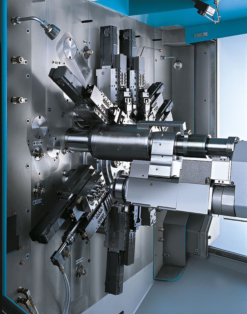

  • Máquina com frente aberta para a usinagem de barras
  • livremente acessível e, portanto, extremamente fácil de usar
  • carro altamente dinâmico com corrediça (eixo X)
  • eixo Z livre de desgaste, visto que os mandris são apoiado hidrostaticamente
  • fusos síncronos extremamente rápidos
  • máximo de 6 ferramentas para usinagem do lado de trás
MS24-6 em foco
Opções de usinagem
O espaço de trabalho oferece extensas situações de usinagem por posição do fuso.
A típica disposição INDEX do porta-ferramenta no espaço de trabalho sem blocos de carro, permite a utilização de várias ferramentas em cada fuso. A opção de usinagem é, portanto, determinada apenas pelo porta-ferramenta. Deste modo se pode especificar todas as operações, livremente, em quase todas as posições do fuso. Uma outra vantagem: Se tem queda livre de cavacos.
