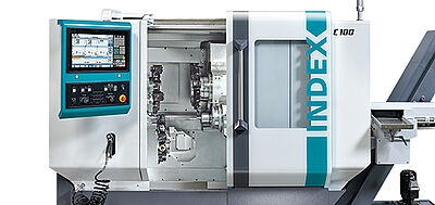

Torno automático de produção
  • 42 mm de passagem de fuso
  • 110 mm de diâmetro do mandril
  • 400 mm de comprimento de torneamento
Tornos automáticos para uma usinagem mais rápida e produtiva
Ideal para a usinagem de peças e componentes de alta complexidade a partir de barras.
Destaques da máquina
Suas vantagens
  • Usinagem simultânea com 2 ou 3 torretas para máxima produtividade
  • Elevada dinâmica operacional, com aceleração de até 1 g e avanços rápidos de até 60 m/min
  • Porta-peças com eixo Y disponível no fuso principal e no contra-fuso
  • 2 potentes fusos motorizados com projeto construtivo idêntico
  • Excelente amortecimento de vibrações graças ao conceito INDEX SingleSlide
  • Máxima versatilidade na produção de peças com 3 torretas e até 42 ferramentas
  • Os comandos Siemens SINUMERIK 840D sl (tela touchscreen de 18,5") ou Fanuc 31i-B (tela touchscreen de 15") garantem soluções produtivas e econômicas para os mais diversos desafios de usinagem
  • Incluído de série: iXpanel – pronto para a Indústria 4.0

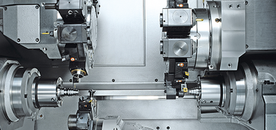

Visualização do espaço de trabalho
Com o INDEX C100 há novas oportunidades para a produção rápida de barras torneadas.
Apesar de suas compactas dimensões exteriores, INDEX C100 oferece uma espaçosa área de trabalho para a usinagem completa de peças de trabalho.
A cinemática
O design vertical do barramento garante remoção eficiente de cavacos e excelente acessibilidade à área de trabalho.
Possibilidade de configuração com 2 eixos Y no fuso principal ou 1 eixo Y no fuso principal e 1 eixo Y no contra-fuso.
Essa flexibilidade permite a distribuição ideal até mesmo de operações complexas, reduzindo significativamente os tempos de ciclo e aumentando a produtividade.
