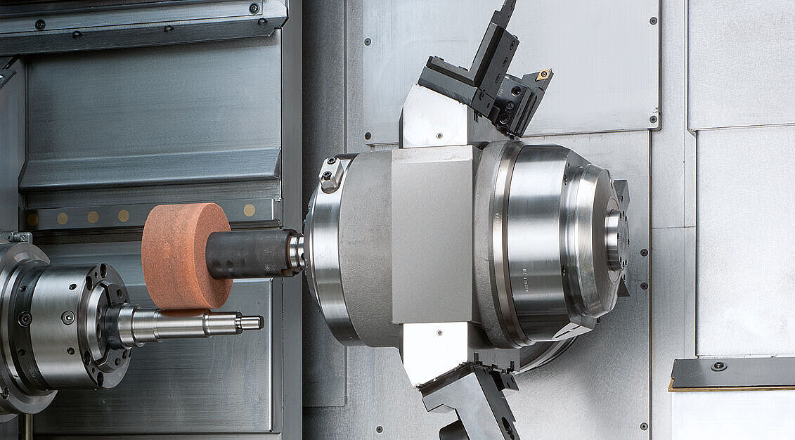

外圆磨削主轴
您将不再想念您的磨床:
大尺寸精密滚动轴承将使您获得最高程度的刚性和精度。而且还能在INDEX车磨中心上使用普通刀具、CBN工具和金刚石工具。
