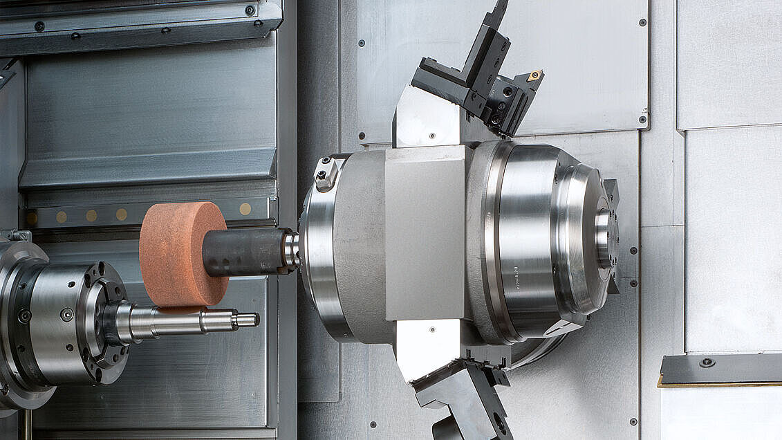

Husillo de rectificado exterior
No volverá a echar de menos su rectificadora:
Los rodamientos de precisión de grandes dimensiones proporcionan la máxima rigidez y precisión. Por supuesto, también es posible utilizar herramientas convencionales, de CBN y de diamante en los centros de rectificado y torneado de INDEX.
