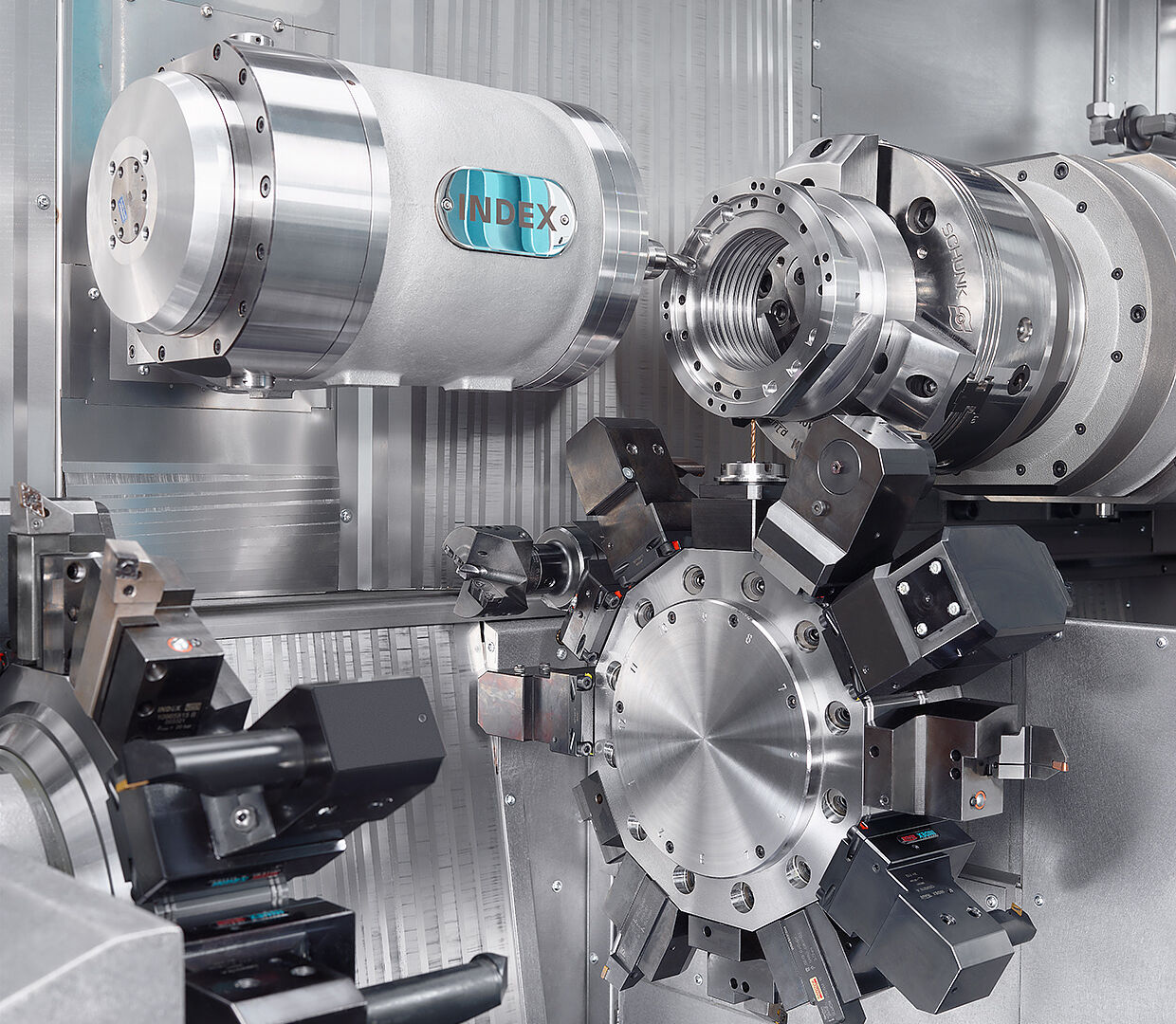

- Husillos principales y contrahusillos idénticos con hueco de husillo Ø 102 mm
- Mandril de hasta Ø 250 mm (Ø 315 mm)
- 3 portaherramientas para hasta 141 unidades
- Potente husillo motorizado de fresado con cinemática probada de pínola Y/B que permite realizar complejas operaciones de fresado con cinco ejes (G320)
- Sofisticado concepto de área de trabajo para longitudes de torneado de hasta 1 400 mm y opciones de mecanizado variables
- Gran estabilidad térmica y mecánica
- Alta aceleración y tasas de velocidad transversal rápida de hasta 50 m/min
