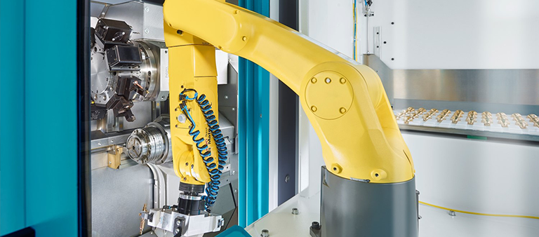

1. iXcenter integrado
Con la unidad robótica iXcenter opcional se pueden alimentar y extraer piezas en bruto o acabadas de forma rápida, segura y flexible.
La unidad robótica se conecta a la máquina de manera ergonómica. Se puede desplazar hacia la derecha fácilmente durante el proceso de ajuste para acceder sin problemas al espacio de trabajo. En el modo de producción, la iXcenter se fija delante del área de trabajo de la máquina. El acceso del robot al área de trabajo se realiza a través de la cubierta deslizante de la máquina, que se abre automáticamente detrás de la unidad robótica.
Manejo realmente bueno de piezas en bruto y piezas acabadas
Almacenamiento vertical con ahorro de espacio y con una reserva de trabajo de hasta 22 palés
- Tamaño de palé 600x400 mm
- Altura de palé mínima 25,4 mm
- Los palés con piezas en bruto se cargan arriba, los palés con piezas acabadas se recogen abajo, en cualquier momento sin interrumpir la producción
- El robot introduce y extrae los palés
- Sencilla programación de macros
Aprovechar más potenciales
Los procesos posteriores, tales como limpieza, medición, desbarbado, etc. pueden integrarse en la unidad robótica.
Listo para el uso
Robot de 6 ejes para una carga útil de 7,5 kg con control de pinzas integrado
- Pinza doble incluida en el suministro estándar
- 22 palés (sin insertos específicos para las piezas de trabajo) incluidos en el suministro estándar
- A pesar de ser una unidad independiente, es posible reposicionarla internamente en la empresa
