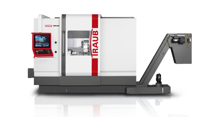

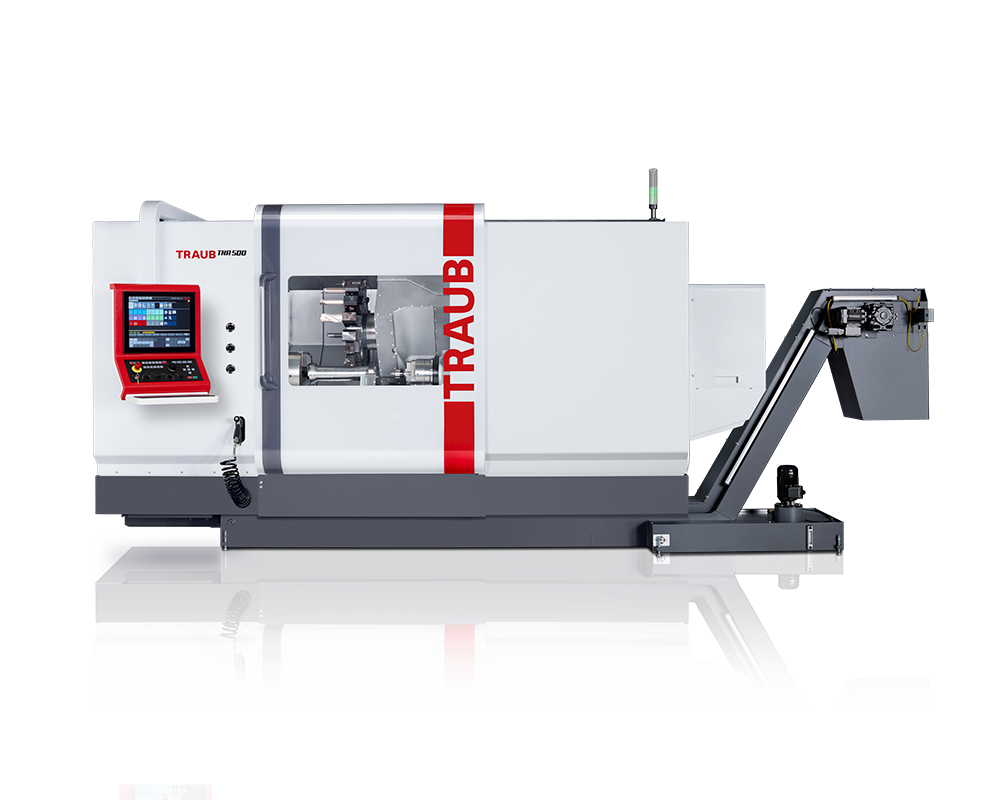

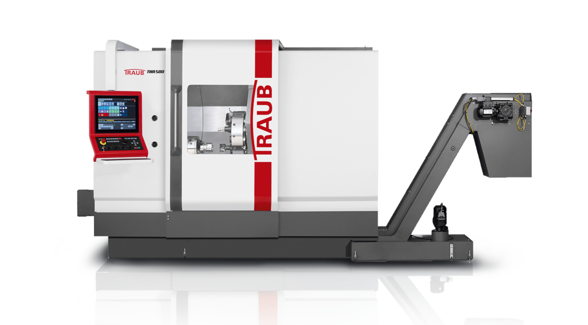

Torno CNC universal TNA500 - La opción económica.
La máquina adecuada para las aplicaciones de producción más exigentes.
Lo más destacado de la máquina
Las ventajas
- Bancada de colada mineral rígida en un bloque de 45° para altas precisiones
- Husillo de trabajo A11 con accionamiento de correa para pares elevados
- Paso del husillo de 102 mm de diámetro; mandril de sujeción de hasta 400 mm de diámetro
- Guías de bancada de dimensiones amplias

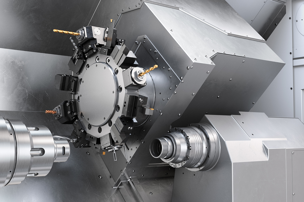

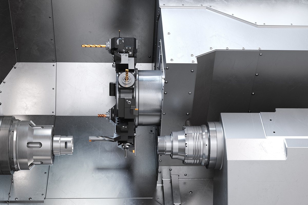

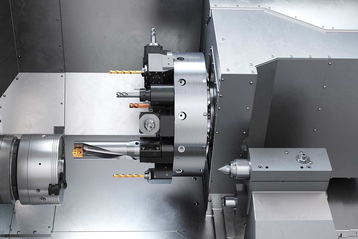

- Revólver de estrella para 12 herramientas con alojamiento VDI 40 y dentado en W para una alta seguridad de proceso o revólver de muelas para 12 herramientas con alojamiento VDI 40
- Eje Y lineal y ortogonal para una elevada precisión
- Grandes avances de eje X 245 mm / Y ±60 mm / Z 750 mm

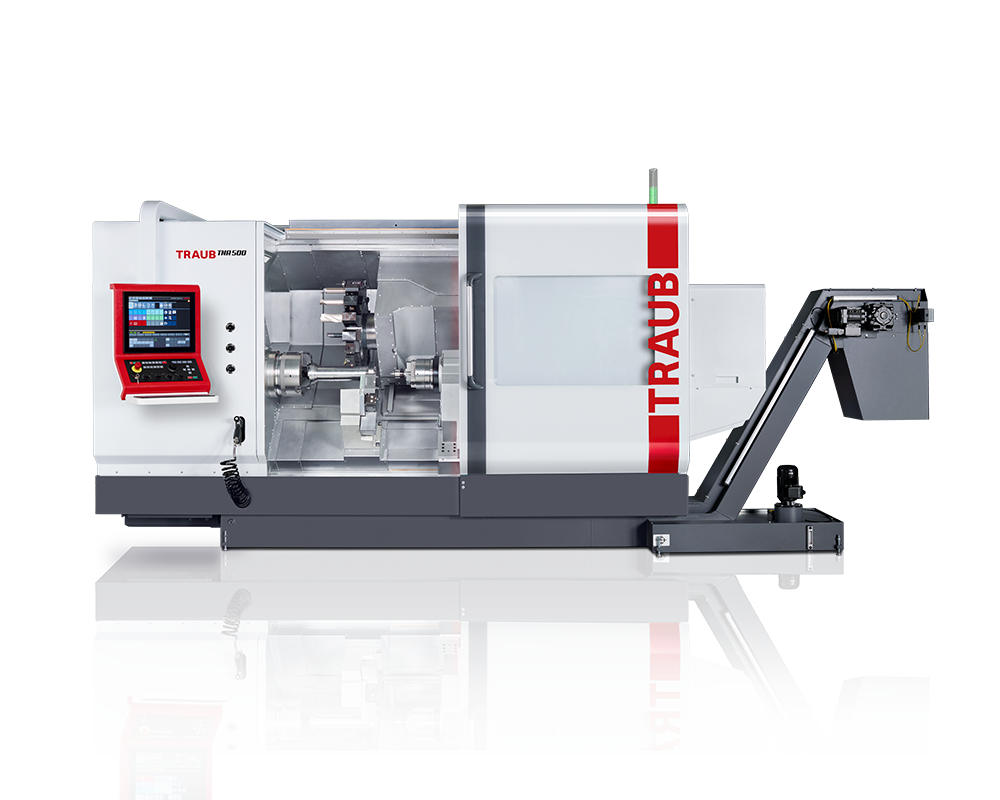

La serie TNA en el punto de mira

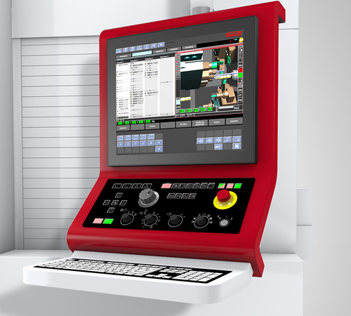

El control TX8i-s de TRAUB
El concepto de control abierto con un procesador de 64 bits superrápido permite mantener bajo control la producción en todo momento.
El TNA500 incluye todas las prestaciones de fábrica, desde el control de la rotura de herramientas y la simulación realista en tiempo real de tiempos cortos de mecanizado, hasta el control visual de las colisiones antes de poner la máquina en marcha.
