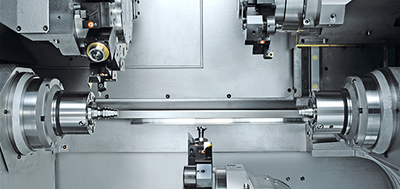

Espacio de trabajo INDEX C200
Los tornos automáticos de producción INDEX C100 y INDEX C200 ofrecen nuevas oportunidades para de producción rápida de barras torneadas. A pesar de que ofrecemos dimensiones exteriores compactas, los INDEX C100 y INDEX C200, como máquinas de 2 o 3 revólveres, proporcionan un espacio de trabajo amplio para el mecanizado completo de las piezas de trabajo.
El sistema de guía INDEX SingleSlide garantiza una dinámica alta con una amortiguación óptima de las vibraciones.
Esto tiene un efecto muy positivo en la calidad de las piezas y en la vida útil de las herramientas, a la vez que se reduce el tiempo de mecanizado por pieza.
El espacio de trabajo
El INDEX C200 ofrece nuevas oportunidades para la producción rápida de barras torneadas.
A pesar de sus dimensiones exteriores compactas, el INDEX C200 proporciona un espacio de trabajo generoso para el mecanizado completo de las piezas de trabajo.
