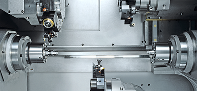

Blick in i arbetsutrymmet
Med INDEX C200 öppnas nya möjligheter för snabb produktion av stångsvarvdetaljer.
Trots sina kompakta yttermått erbjuder INDEX C200 ett väl tilltaget arbetsutrymme för komplettbearbetning av detaljer.
