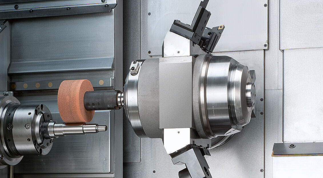

Utvändig slipspindel
Du kommer inte att sakna din slipmaskin:
Med det stora precisionsrullagret uppnår du högsta styvhet och precision. Självklart kan konventionella CBN- och diamantverktyg användas på INDEX fleroperationssvarvar med slipkapacitet.
Slip-verktygshållare
Användning av INDEX slip-verktygshållare ger dig optimala förutsättningar för processäker komplettbearbetning av dina detaljer. På så vis reduceras processtiden och du behöver ingen slipmaskin.
Inte bara det, för att öka effektiviteten finns det redan vid leverans en mängd slipcykler för utvändig slipning, plan- och spårslipning i styrsystemet.
Slipning med motorfrässpindel
Nyttja de oanade möjligheterna till invändig och utvändig slipning, samt planslipning. Med den unika kinematiken kan du slipa fram- och baksida i 5 steg simultant.
Med det stora verktygsförrådet i magasinet (upp till 152 platser på INDEX R300) sparar du å ena sidan in riggningstider och har alltid det optimala verktyget redo.
