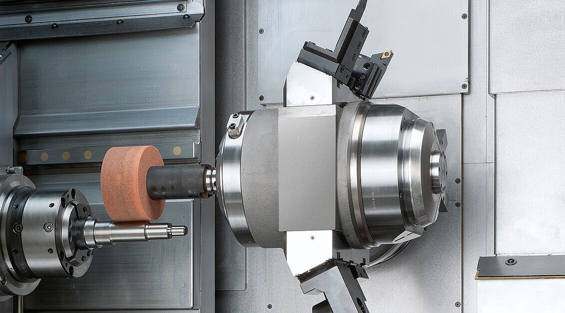

Broche de rectification extérieure
Les roulements à billes de grande précision assurent une rigidité et une précision maximales. Bien sûr, l'utilisation d'outils conventionnels, CBN et diamant est toujours possible sur nos centres de tournage/rectification. De quoi vous faire oublier votre machine de rectification !
Porte-meule
L'utilisation de porte-meules INDEX vous offre des conditions préalables optimales pour l'usinage complet de vos pièces. Vous réduisez ainsi les temps d'usinage, sans avoir besoin de machine de rectification.
De plus, afin d'améliorer l'efficacité de la machine, la commande dispose déjà à la livraison de nombreux cycles de rectification pour la rectification extérieure, plane ou de rainures.
Rectification avec la motobroche de fraisage
Profitez de vastes possibilités en matière de rectification intérieure, extérieure et plane. Grâce à une cinématique exceptionnelle, vous pouvez rectifier simultanément sur 5 faces.
Grâce à la grande réserve d'outils disponible dans le magasin (jusqu'à 152 postes sur l' INDEX R300), diminuez vos temps d'équipement et disposez toujours de l'outil approprié.
