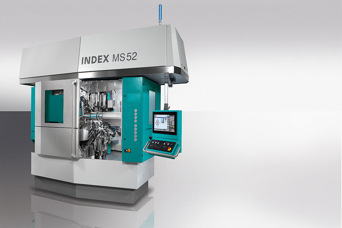

Tour multibroches avec usinage innovant de la face arrière
Un développement pour les technologies de fabrication les plus modernes
Atouts de la machine
Vos avantages
- Chariot ultradynamique avec guidage à glissières (axe X)
- Axe Z anti-usure grâce aux fourreaux à paliers hydrostatiques
- Usinage de pièces de mandrin avec chargement et déchargement par robot ou manipulateur linéaire

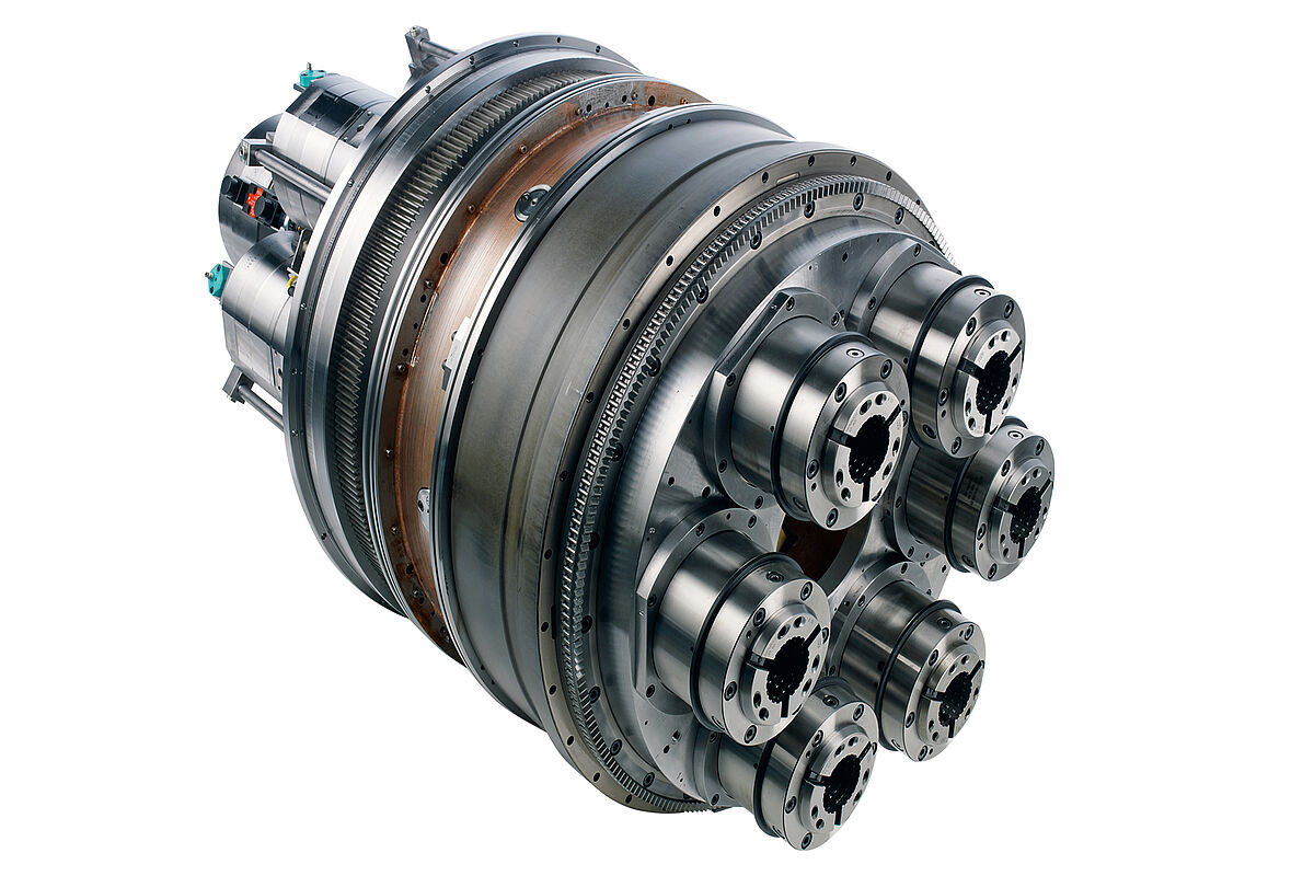

- Broches synchrones pivotantes ultrarapides avec axe C
- En position d'usinage, le bras pivotant est verrouillé avec l'engrènement Hirth en trois parties, afin d'assurer une rigidité maximale
- Max. 6 outils pour l'usinage d ela face arrière pour chaque broche synchrone pivotante
- Déjà compris : Le système de commande iXpanel - i4.0 ready avec écran tactile de 18,5" et commande Siemens S840D sl

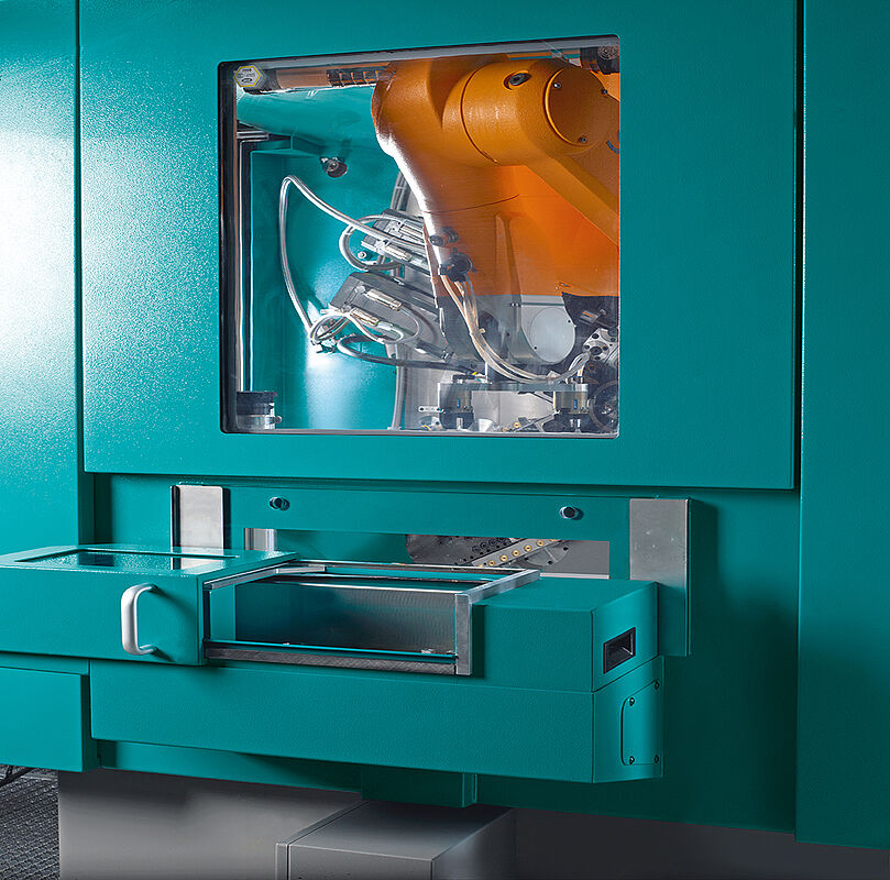

Le robot, un facteur de productivité

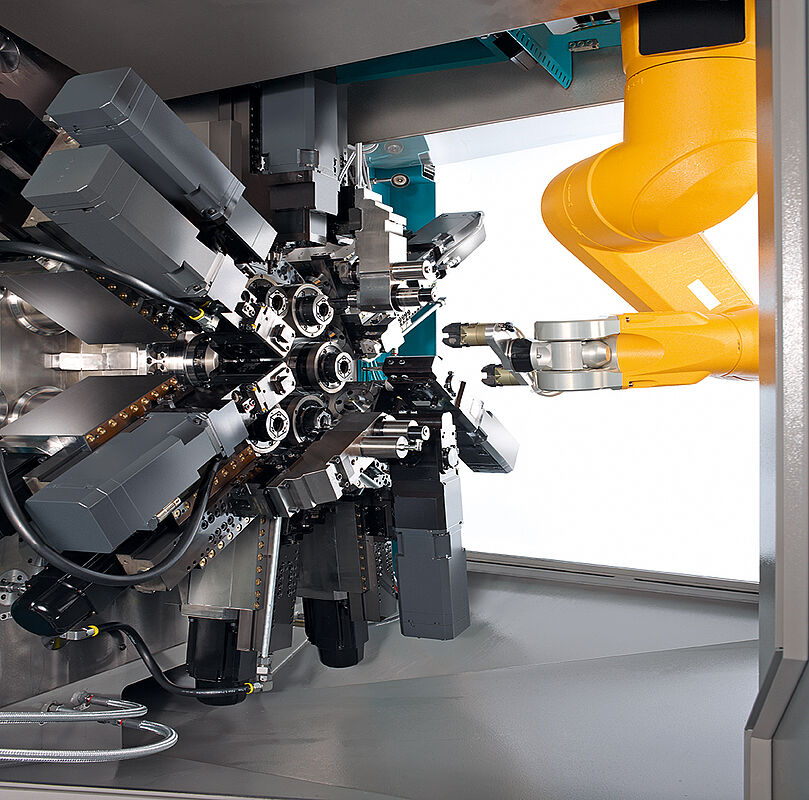

La manipulation de pièces automatisée avec un robot assure une fabrication optimale
- Chargement et déchargement polyvalent en fonction de la position sur les 6 positions de broches grâce au robot à double préhenseur intégré dans l'espace d'usinage
- Alimentation et évacuation sans détériorations, même pour les pièces fragiles
- Temps de chargement et de déchargement courts, aussi en combinaison avec le préhenseur double ou quadruple pour une fabrication à triple broche double
- Parfaitement adapté au Pick&Place pour le raccordement à des convoyeurs ou systèmes de palettisation

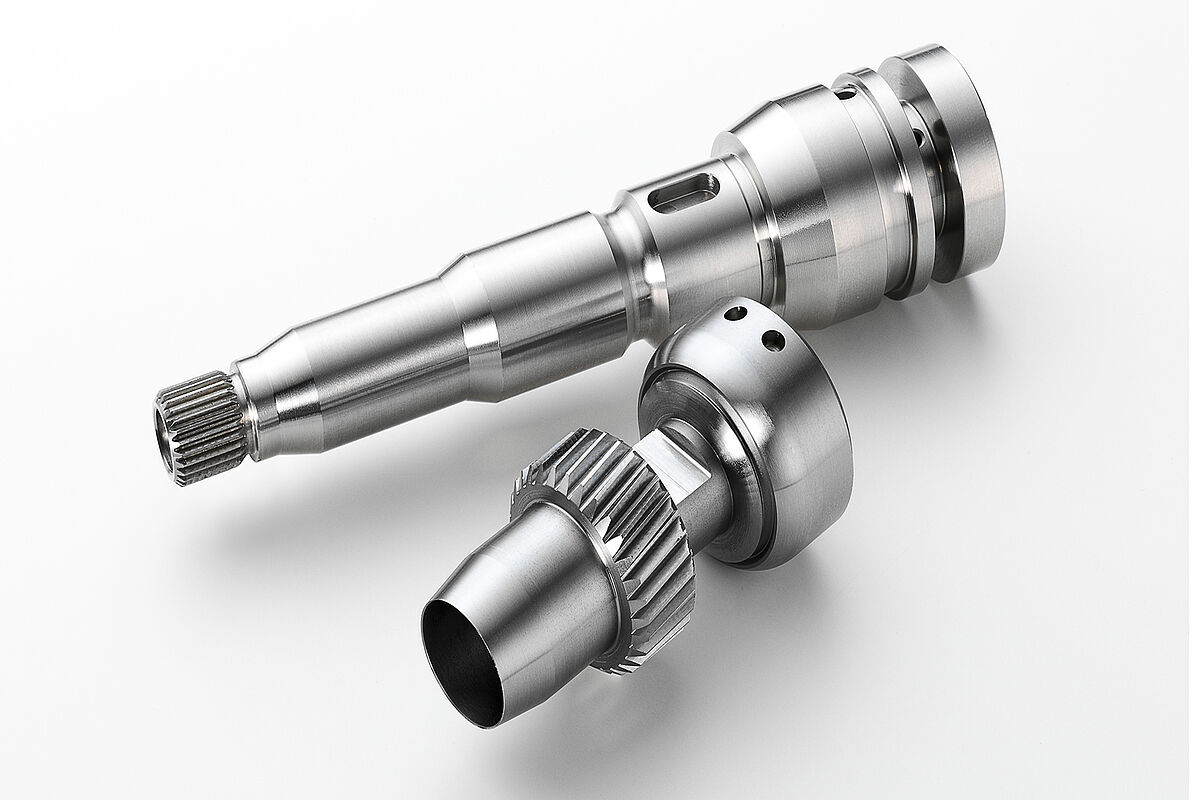

- Usinage de pièces préformées, forgées ou extrudées jusqu'à env. 125 mm

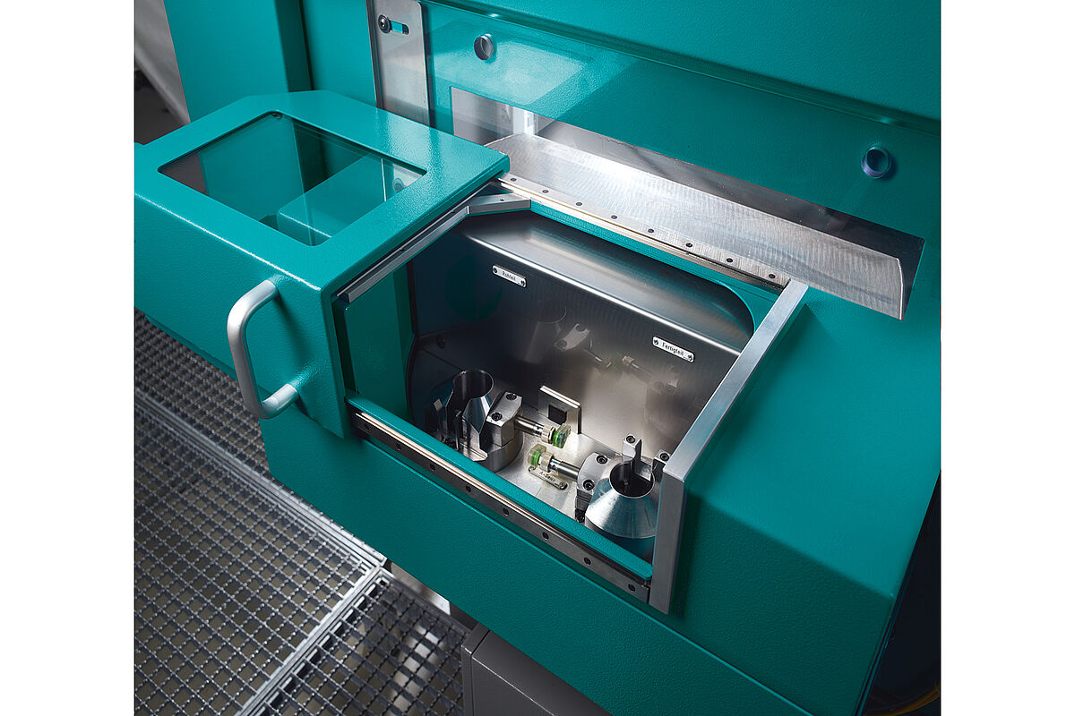

Le plateau pivotant : transfert vers l'interface de manipulation périphérique
- Interface standardisée (tant sur le plan mécanique que sur le plan électrique)
- Système fermé limitant les fuites d'huile
