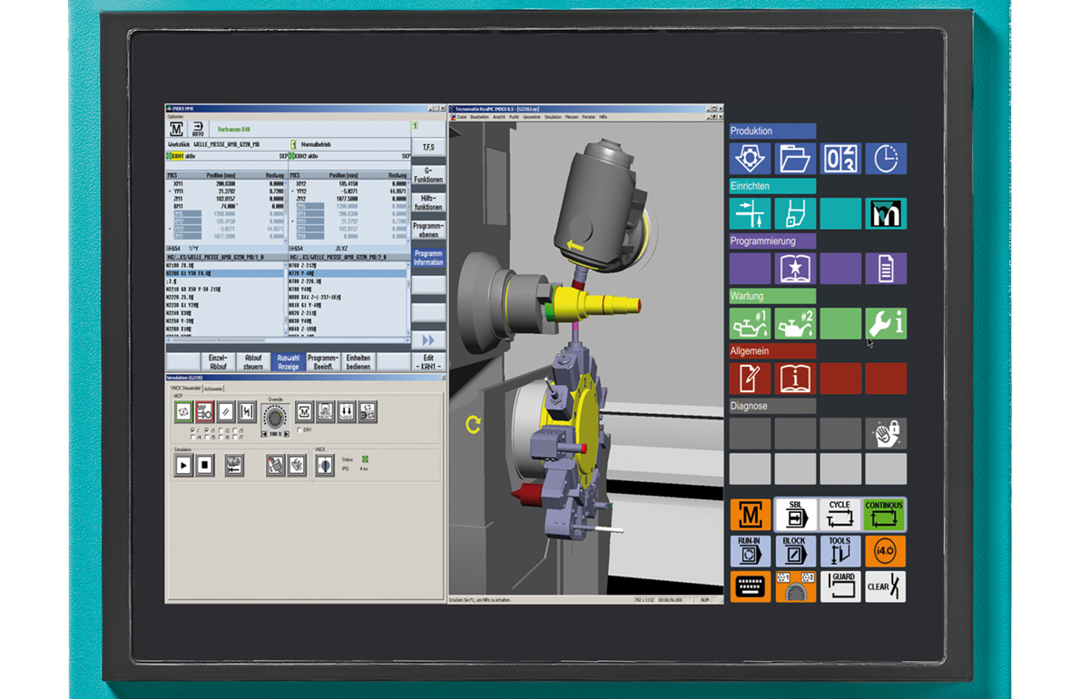

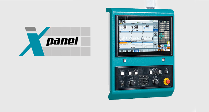

Grâce à l'intégration complète dans des structures de réseau, le nouveau système de commande INDEX iXpanel® offre aussi de nombreuses facilités de commande supplémentaires. La communication des données est presqu'illimitée.
iXpanel se focalise sur la commande optimale de la machine pour un enlèvement de copeaux efficace sur les pièces, afin d'atteindre une productivité maximale. De plus, iXpanel établit une connexion directe entre la commande de la machine et l'organisation d'exploitation dans l'entreprise.

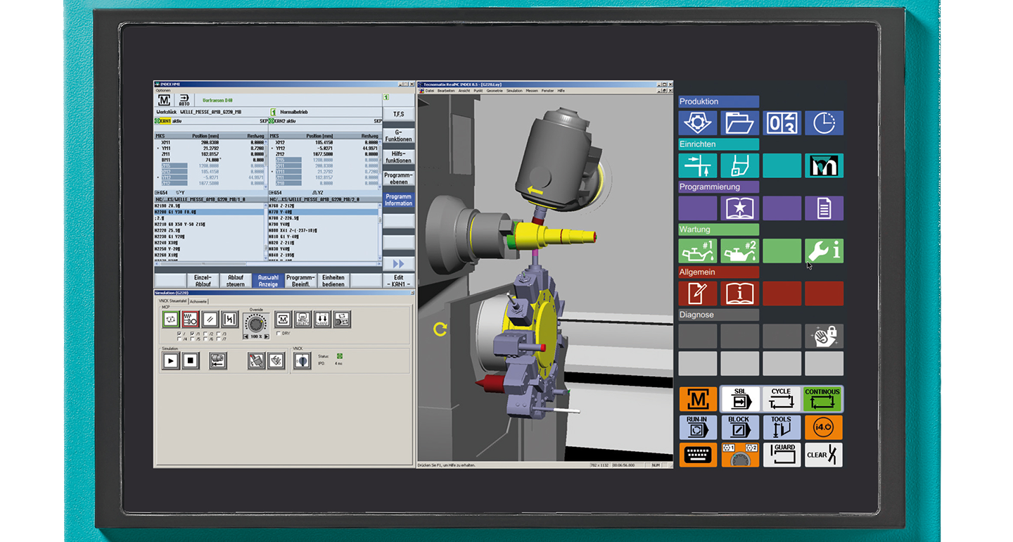

iXpanel comprend la dernière génération de commandes Siemens S840D sl, FANUC 31iB, TRAUB TX8i-s V8.. Un autre élément essentiel est le grand écran tactile 18,5''/15'', qui se prête même aux simulations 3D exigeantes et dispose d'un contrôleur spécifique. Pour ce mini-ordinateur, un logiciel spécifique a été développé. Ce logiciel est utilisé pour fournir à l'opérateur exactement les informations qui l'assistent au mieux pour son activité actuelle.
Réseaux d'informations et de données pour la production sans supports papier.
Sur le côté droit de l'écran tactile se trouve une barre de commande verticale comprenant le clavier alphabétique, le pavé numérique, les touches de curseur et quelques touches de fonctions supplémentaires. L'une d'elle est la touche « i4.0 ». Si elle est effleurée la barre de commande commute vers un affichage focalisé sur l'activité. De nombreuses nouvelles fonctions sont affectées aux zones de production, réglage, programmation, maintenance, généralités et diagnostic. iXpanel permet à l'opérateur de commuter à tout moment entre le masque de commande « normal » et ce « second masque » avec les fonctions spécifiques à l'activité. De plus, l'affichage plein écran de formats PDF et des fonctions de navigation / zoom intuitives à l'écran tactile facilitent le transfert sécurisé des informations.

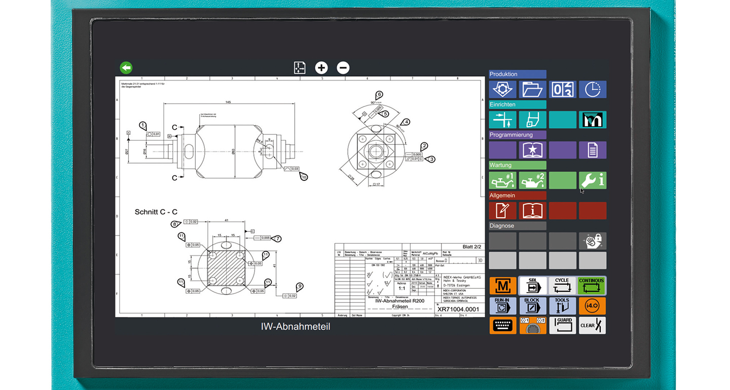

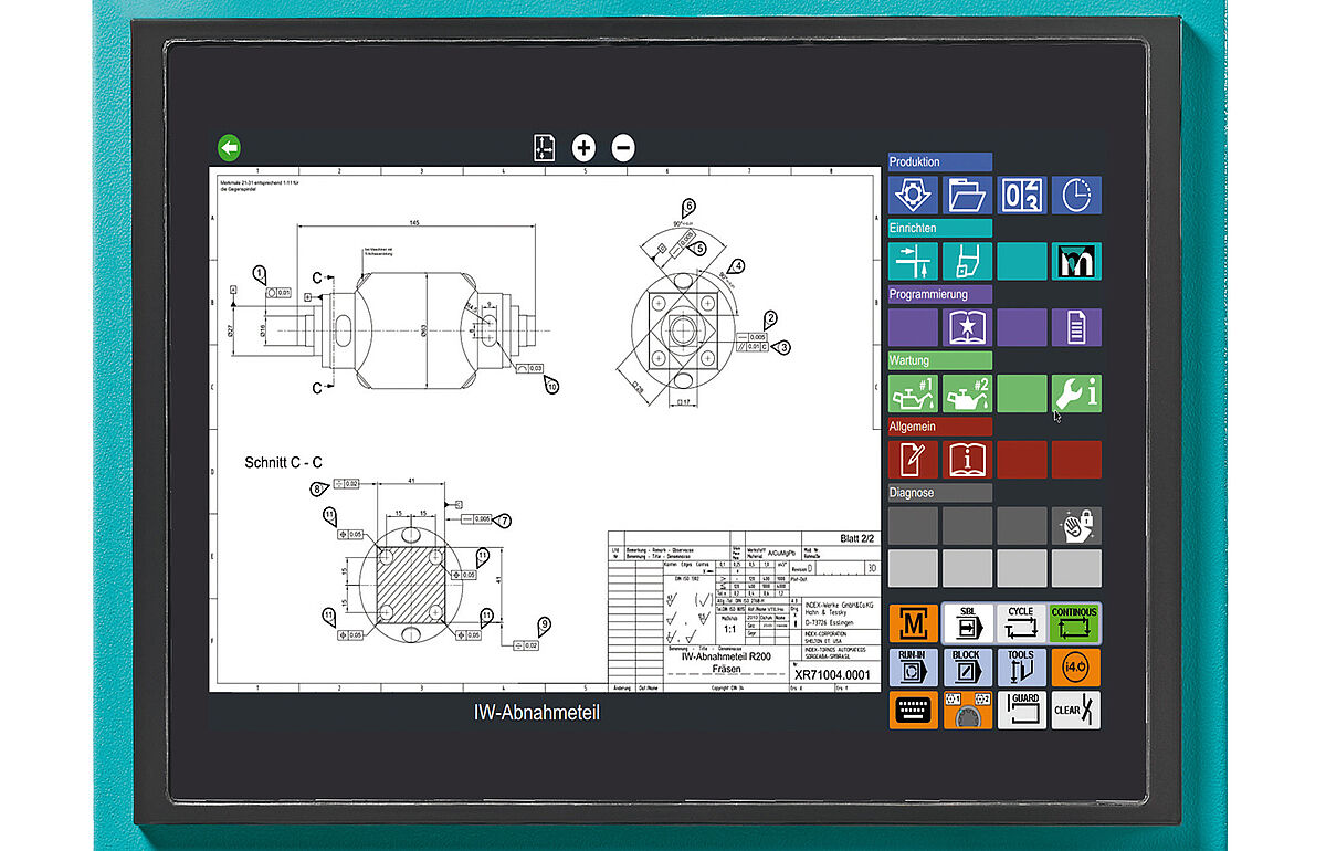

Dessins en ligne
![](/fileadmin/_processed_/2/5/csm_ixpanel_f_zeichnungen_be5163b011.jpg)

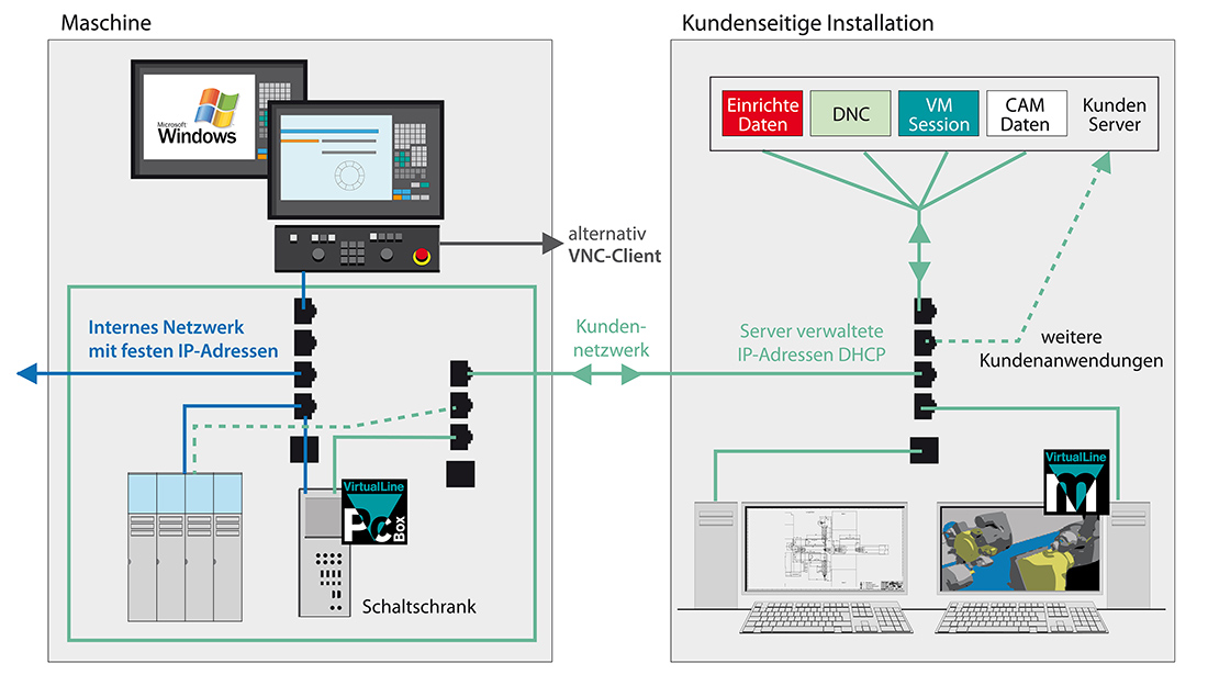

iXpanel déploie toutes ses capacités avec un PC industriel (VPC-Box avec Windows 7) optionnel installé dans l'armoire de commande. Grâce à la VPC-Box, la Machine Virtuelle ("VM on board") peut être utilisée directement sur la machine pour la création et le rodage de nouveaux programmes NC parallèlement à la production, ainsi que pour des simulations 3D complexes. iXpanel offre également une assistance utilise pour la programmation de la machine via le logiciel VPro Programmierstudio qui peut être utilisé dans la VM, mais aussi directement dans la commande de la machine.
L'intégration du VPC-Box permet aussi d'exploiter d'autres systèmes CAM, ainsi que les applications spécifiques au client ainsi que les applications Windows standard.
