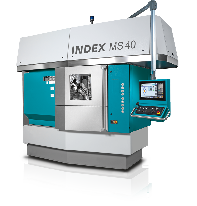

Tour multibroche CNC MS40-6 : la référence !
Un concept de machine, qui satisfait à toutes les exigences et aux attentes les plus élevées.
Atouts de la machine
Vos avantages

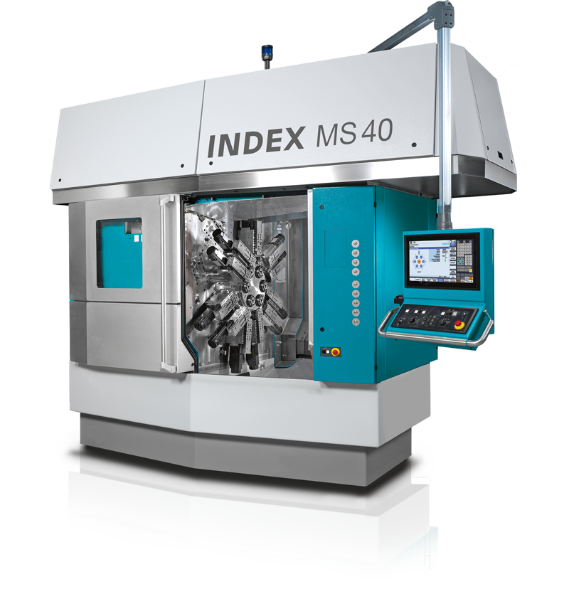

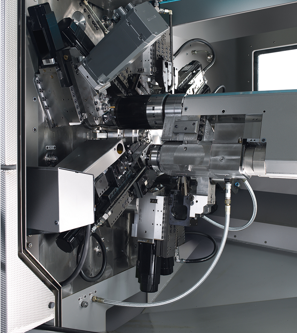

- Chariot ultradynamique avec guidage à glissières (axe X)
- Axe Z anti-usure grâce aux fourreaux à paliers hydrodynamiques
- Machine ouverte à l'avant pour l'usinage de barres
- Usinage de pièces de mandrin avec chargement et déchargement par robot ou manipulateur linéaire

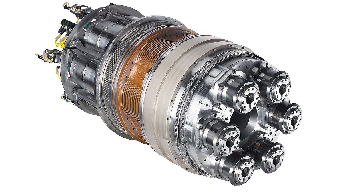

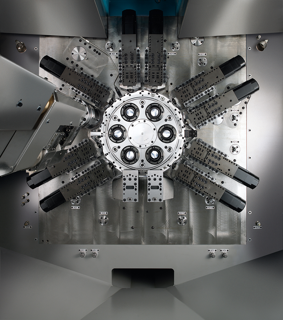

- En position d'usinage, le bras pivotant est verrouillé avec l'engrènement Hirth en trois parties, afin d'assurer une rigidité maximale
- Max. 6 outils pour l'usinage d ela face arrière pour chaque broche synchrone pivotante
- Déjà compris : Le système de commande iXpanel - i4.0 ready avec écran tactile de 18,5" et commande Siemens S840D sl
Focalisation sur le MS40-6
Le concept de la machine

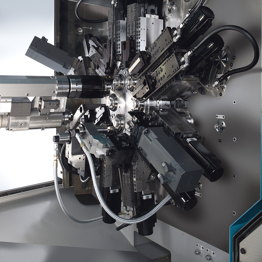

- Jusqu'à 6 outils, dont 2 entraînés
- Mouvement de pivotement rapide et verrouillage hydraulique de la broche synchrone pivotante à l'aide d'un engrènement Hirth
- Chute avantageuse des copeaux grâce à l'usinage à l'extérieur de l'espace d'usinage principal
- Possibilités multiples dus aux outils entraînés alliés aux axes C et X, ainsi qu'à l'arbre électronique
