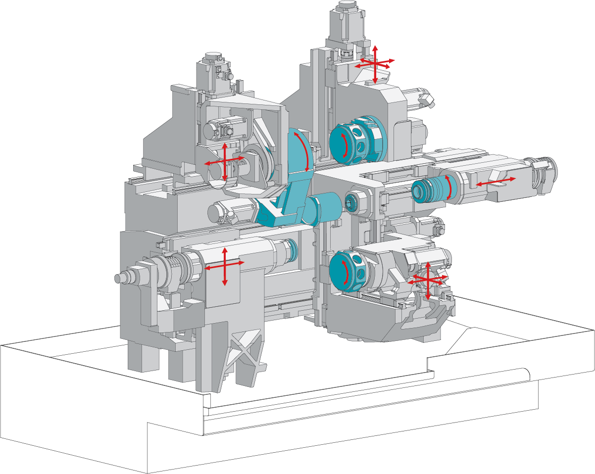

Caractéristiques techniques TNL32-9 compact

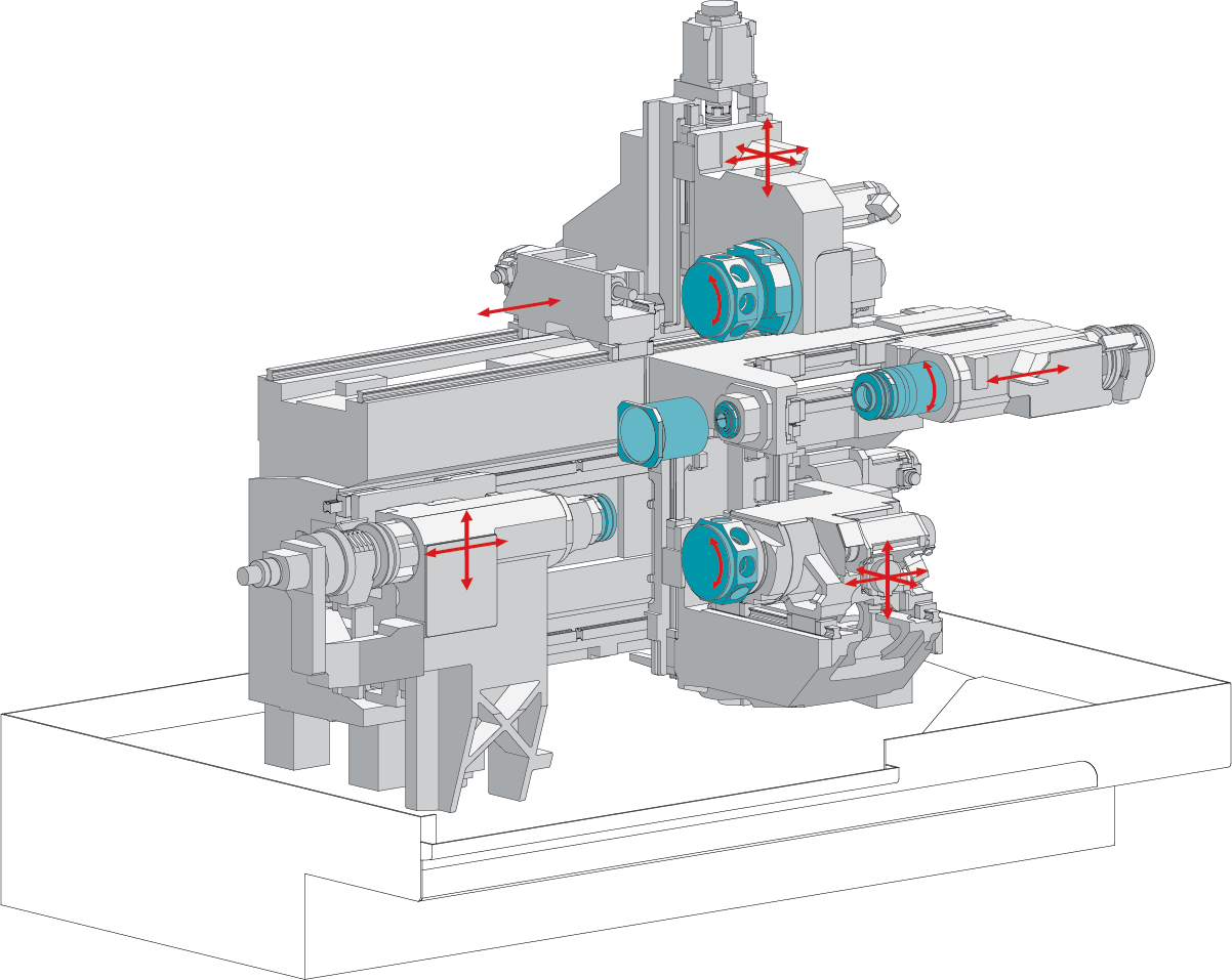

Caractéristiques techniques TNL32-9B compact

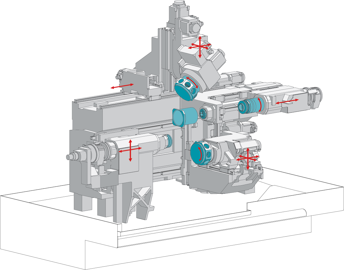

Caractéristiques techniques TNL32-11 compact
