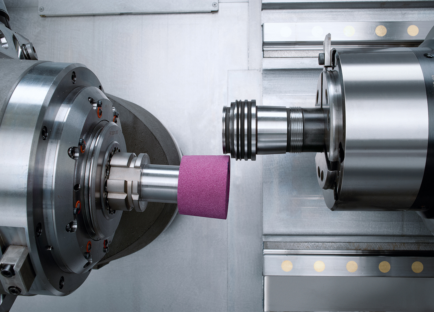

Außenschleifspindel
Sie werden Ihre Schleifmaschine nicht vermissen:
Durch die großdimensionierten Prazisionswälzlager erreichen Sie höchste Steifigkeit und Präzision. Selbstverständlich ist der Einsatz von konventionellen, CBN- und Diamant-Werkzeugen auf INDEX Dreh-Schleifzentren möglich.
Schleif-Werkzeughalter
Der Einsatz von INDEX Schleif-Werkzeughaltern ermöglicht die optimalen Voraussetzungen für die prozesssichere Komplettbearbeitung Ihrer Werkstücke. Dadurch reduzieren sich die Durchlaufzeiten und Sie können sich die Schleifmaschine sparen.
Und nicht nur das; zur Steigerung der Effizienz sind bei Auslieferung der Maschine bereits zahlreiche Schleifzyklen für das Außen-, Plan-, Nut- und Flachschleifen in der Steuerung vorhanden.
Schleifen mit Motorfrässpindel
Nutzen Sie die ungeahnten Möglichkeiten beim Innen-, Außen- und Flachschleifen. Durch die einzigartige Kinematik können Sie simultan an Vorder- und Rückseite in 5 Freiheitsgraden schleifen.
Durch den hohen Werkzeugvorrat im Magazin (bis zu 152 Plätze bei der INDEX R300) sparen Sie einerseits Rüstzeiten und haben immer das optimale Werkzeug parat.
