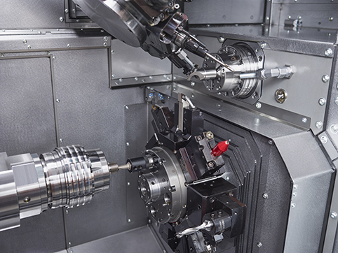

  • Zwei identische Arbeitsspindeln, zwei Werkzeugrevolver (jeweils mit X-, Z-, Y-Achse)
  • Spindeldurchlass bis Ø 40 mm
  • Sehr robust durch festen Spindelstock
  • Stabiles Kompaktschaft-Werkzeughaltersystem für präzises Fräsen
  • Optionale Einzelantriebe an den Werkzeugstationen
  • Bis zu drei Werkzeugträger und eine Rückseiteneinheit, alle mit Y-Achse
  • Simultanbearbeitung mit zwei, drei oder vier Werkzeugen
  • Hoher Werkzeugvorrat für die rüstfreundliche Fertigung
  • Kurze Werkzeugwechselzeiten
  • Großzügig und prozesssicher ausgelegter Arbeitsraum
  • Flexibles hydraulisches Hohlspannsystem (Haupt- und Gegenspindel)

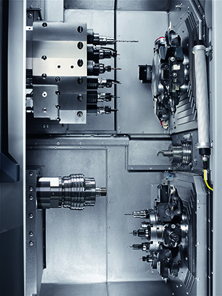

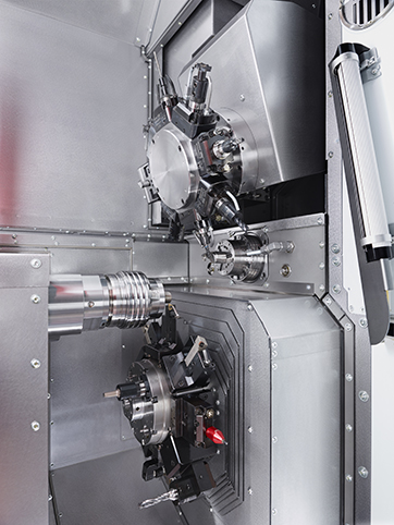

Maschinenkonzept TRAUB TNK40

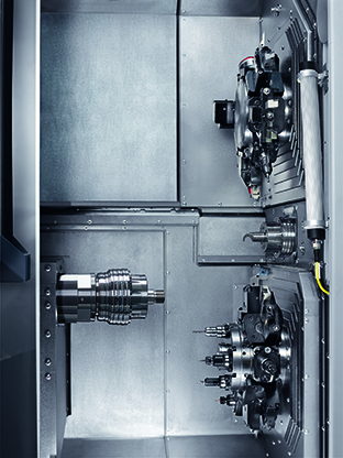

Die TRAUB TNK40 verfügt über zwei baugleiche Arbeitsspindeln und zwei Werkzeugrevolver, jeweils mit X, Z und Y-Achse. Darüber hinaus kann sie zusätzlich mit einer Front und Rückseiteneinheit ausgestattet werden. Der obere Werkzeugrevolver kann optional mit B-Achse ausgeführt werden.
Dieser Produktionsdrehautomat verbindet die Produktivität eines sehr leistungsfähigen Drehautomaten mit der Fähigkeit, auch anspruchsvolle Werkstücke präzise und wirtschaftlich zu fertigen.
Der in seiner Klasse einzigartige Arbeitsraum dieses Drehautomaten gewährleistet mit den kompakten Aufstellmaßen eine sehr hohe Leistungsdichte für eine wirtschaftliche Produktion. Darüber hinaus bietet das senkrechte Arbeitsraumkonzept eine optimale Prozesssicherheit verbunden mit minimalen Rüstaufwendungen.
Das Arbeitsraumkonzept ermöglicht eine simultane und produktive Bearbeitung mit zwei Werkzeugrevolvern und einer Front- und Rückseiteneinheit.
