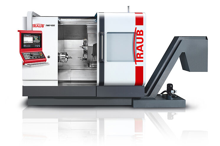

Allroundmaskinen inom universalsvarvning.
Universalsvarven TNA400 är en garant för kraftfull skärande bearbetning och en mängd bearbetningsmöjligheter.
Maskinhighlights
Fördelarna med detta
- Y-axel med 100 mm förflyttningssträcka
- Revolverplansträcka 50 mm över spindelns mitt för optimal verktygsanvändning
- Löpdocka på separat bana
- 18-dubbel skivrevolver med enskild drivning på alla stationer
- hydraulisk kraftspännanordning
- inre kylmedelsmatning med 5 bar
- Spåntransportör
TNA400 i fokus
Strukturerad maskinuppbyggnad
TRAUB TNA400 är en konsekvent vidareutveckling av beprövade tillverkningslösningar från TRAUB. Med sin individuella utrustning har denna nya flexibla universalsvarven sin plats såväl i verktygs- och prototyptillverkning som i produktion av medelstora och stora serier. Årtionden av samlat know-how märks i en mängd konstruktionsrelaterade detaljer, som fickan i plåtpanelen ovanför huvudspindeln, som garanterar kollisionsfri användning av långa arborrstänger.
Styrsystem TRAUB TX8i-s
Det öppna styrsystemkonceptet med supersnabb 64 bit-processor ser till att du hela tiden har kontroll över din produktion.
Oavsett om det gäller verktygsbrottövervakning, realistisk realtidssimulering för kortare riggningstider eller visuell kollisionskontroll före inkörning av maskinen. På TNA400 ingår allt från starten.
