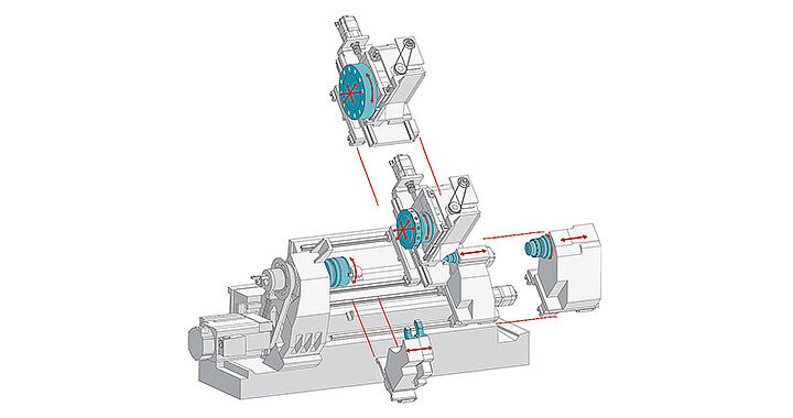

Основные характеристики станка
Ваши преимущества
- Ось Y с перемещением 100 мм
- Перемещение торца револьверной головки на 80 мм за центр шпинделя для оптимального использования инструментов
- Задняя бабка на отдельной направляющей
- Дисковая револьверная головка на 18 ячеек с отдельным приводом во всех ячейках
- Гидравлическое зажимное устройство
- Подача СОЖ через инструмент под давлением 5 бар
- Транспортер удаления стружки
TNA400 в фокусе
Структурированная конструкция станка
TRAUB TNA400 является последовательной модернизацией испытанных временем производственных решений TRAUB. При индивидуальном оснащении этот новый гибкий универсальный токарный станок находит свое место как в изготовлении инструментов и прототипов, так и в средне- и крупносерийном производстве. Накопленный десятилетиями ноу-хау отражается в многочисленных конструктивных деталях, например, кожухе в металлической обшивке над главным шпинделем, обеспечивающим защиту от столкновений при использовании длинных борштанг.
