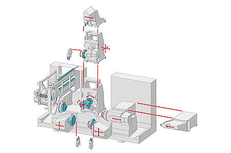

El centro de torneado y fresado INDEX G520 ofrece el mejor rendimiento para clientes de los sectores de automoción, aeroespacial y de ingeniería mecánica, contando con una amplia disponibilidad y fiabilidad de proceso: la solución completa cuando se trata de un mecanizado de alto rendimiento de grandes piezas de trabajo.
Mecanizado completo en base a un sistema modular
El sistema modular INDEX G520 dispone de una gran variedad de opciones. Se puede integrar hasta 3 portaherramientas en la zona de trabajo. La zona de trabajo ofrece un amplio espacio para el mecanizado de toda clase de piezas de trabajo. El área de trabajo puede acomodar piezas con una longitud de hasta 1600 mm / 2300 mm. Los potentes husillo principal y contrahusillo han sido diseñados para diámetros de barra de hasta D 120 mm y para piezas de mandril de hasta D 500 mm. Se dispone de torres mediante árbol de transmisión para el mecanizado de piezas largas o de tipo eje.
Por supuesto, el INDEX G520 también tiene capacidad para el mecanizado simultáneo en 5 ejes.
El concepto ergonómico de configuración y operación ha sido de gran importancia para el nuevo diseño. Todos los componentes relevantes son de fácil acceso tanto para el personal de producción como el de mantenimiento. Opcionalmente, se puede utilizar un sistema de manipulación integrado de 2 ejes adaptado a los procesos de mecanizado para descargar y cargar la máquina.
