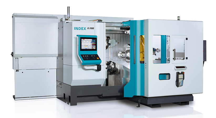

El INDEX G200. Torno y fresa flexible - tan productivo como un torno automático.
La siguiente generación del centro de torno y fresa con más potencia en la superficie más reducida.

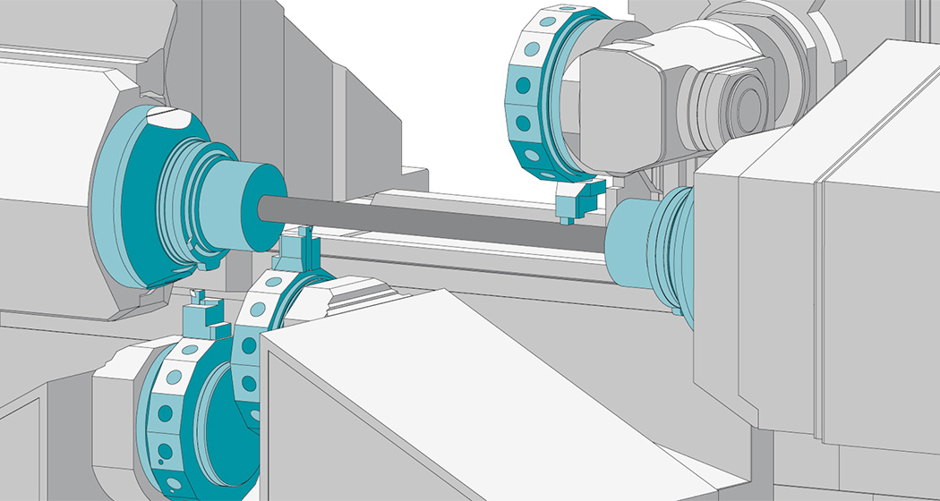

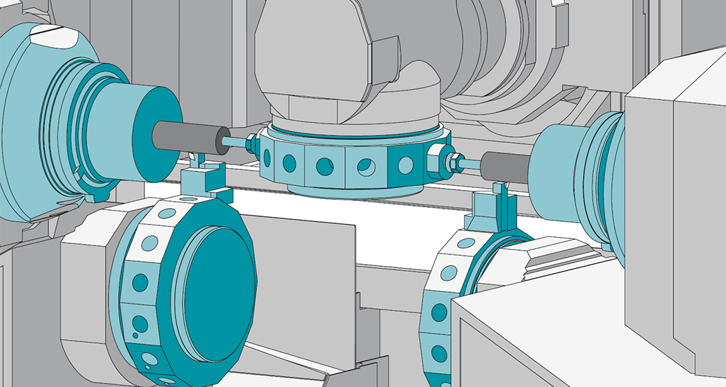

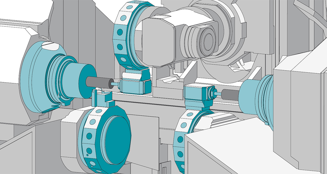

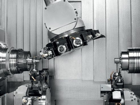

- Hasta tres portaherramientas disponibles con eje Y en el husillo principal y en el contrahusillo
- Mecanizado simultáneo con hasta cuatro herramientas

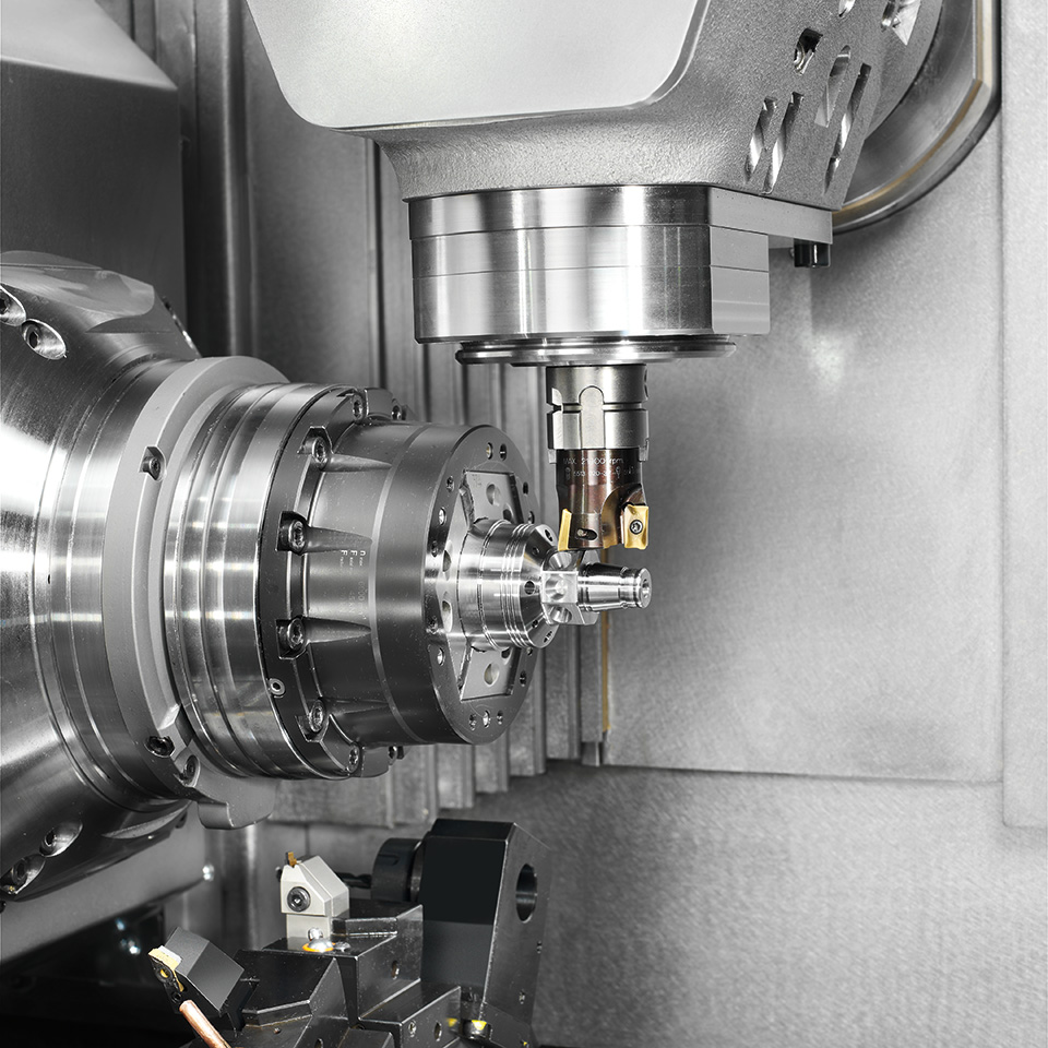

- Husillo de fresado potente y dinámico (eje B de 360 grados, máx. 7.200 rpm, 22 kW y 52 Nm)
- Mecanizado completo económico de piezas de trabajo tanto en forma de barras como en piezas de mandril
- Grado de libertad incomparablemente grande en un área de mecanizado generosa para torno y fresa con hasta 660 mm de longitud de giro
- Muy buena ergonomía y tiempos de equipamiento cortos
- Reducida superficie de instalación y gran densidad de potencia
El G200 en el punto de mira
Módulos de sistema flexibles

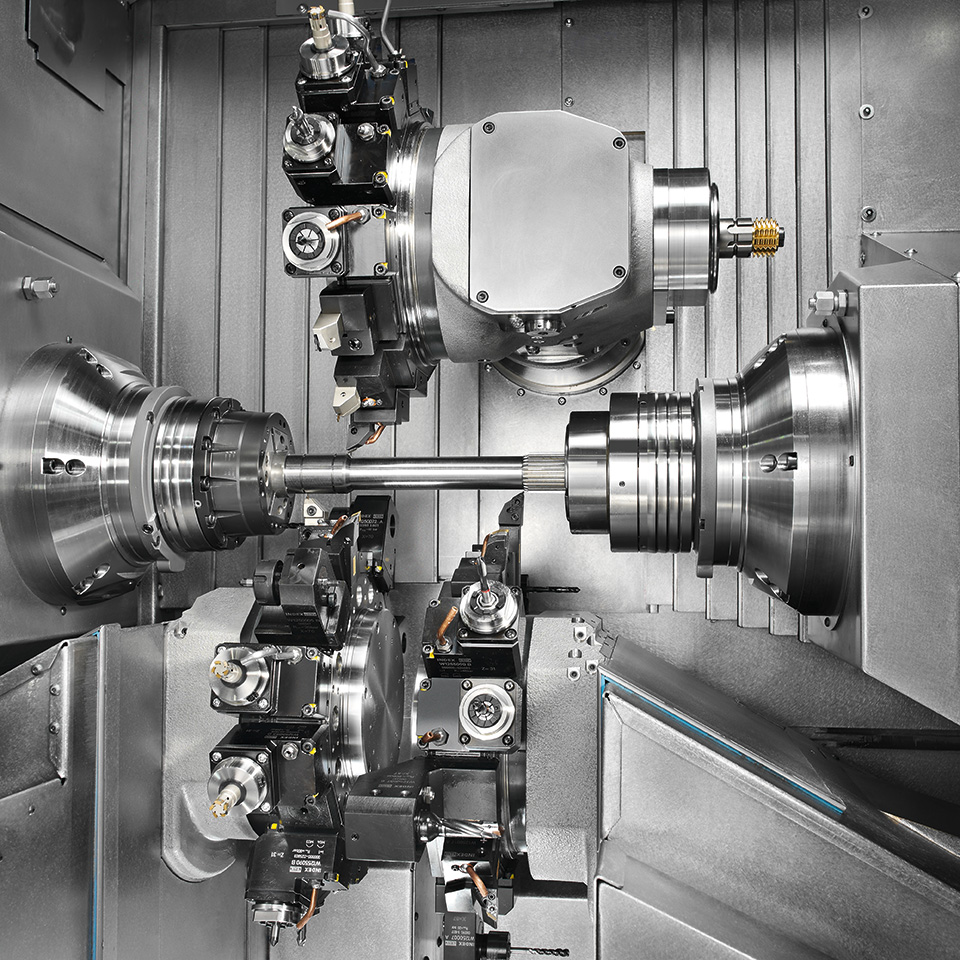

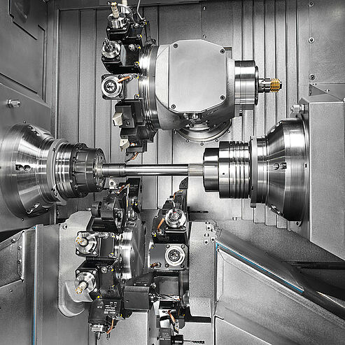

Con un alto grado de rigidez, estabilidad térmica y dinámica, muy buenas características de amortiguación de vibraciones, así como un área de trabajo única en su clase, el INDEX G200 permite fabricar las mejores calidades de pieza.

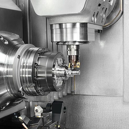

El husillo de fresado potente con alojamiento de herramientas HSK-A40 garantiza de forma sencilla y económica, en combinación con el eje Y/B con apoyos hidrodinámicos, mecanizados exigentes de taladro o fresado sin usar un portaherramientas con accionamiento.
Configure el centro de torno y fresa G200 de la forma que requiera sus requisitos de piezas de trabajo.

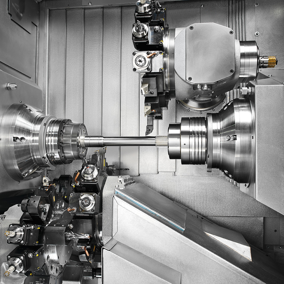

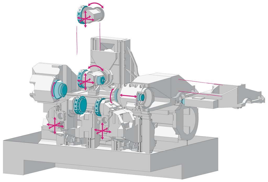

Se pueden usar en el husillo principal y el contrahusillo del centro de torno y fresa hasta tres portaherramientas con eje Y y un total de 42 estaciones de herramientas (VDI25). También son posibles en la configuración del G200 un contrapunto o una luneta del revólver con un rango de sujeción de 10 - 66 mm.
Múltiples posibilidades de mecanizado
Grado de libertad incomparable en el área de trabajo
