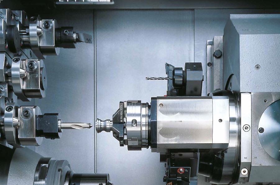

同步主轴
如采用夹头装夹,最高可加工直径为 42 mm,可使用直径 90 mm 的卡盘,也可采用内装夹方式。最高转速 4500 min-1。标配同步主轴装备了一个校准和切换装置。它在一个指定的转塔工位通过一个正齿轮传动机构由中央驱动装置单独驱动。
