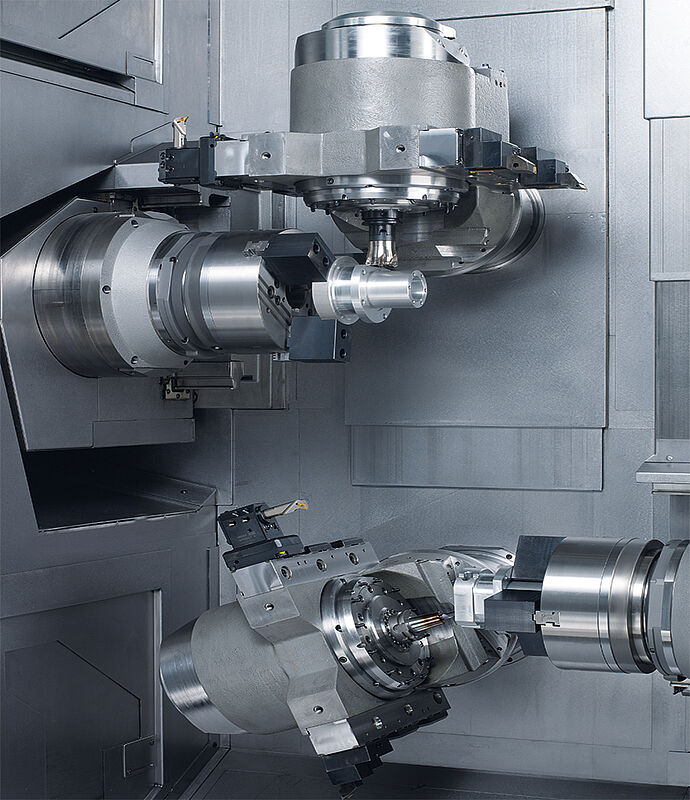

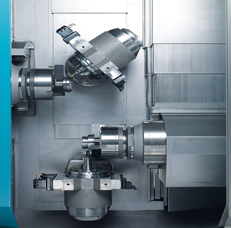

- Até 140 ferramentas (HSK-T63) com 6 segundos de tempo chip-to-chip - reduzindo assim os tempos ociosos em ambos fusos de fresagem
- Dois completos sistemas de 5 eixos em um centro de torneamento-fresagem

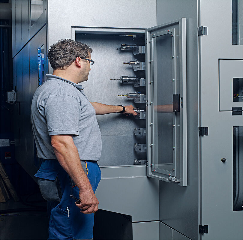

O magazine - Todas as ferramentas a bordo
Com até 140 posições de magazines, as ferramentas podem ser substituídas em ambos os fusos de fresagem em apenas 6 s de chip-to-chip. A barra de carga de ferramenta assegura ainda mais os ganho de produtividade. Aqui podem ser substituídas 8 ferramentas, paralelamente, ao período principal.
- 70/140 posições de ferramentas (alojamento HSK-T63)
- Mais curtos ciclos de substituição; tempo chip-to-chip de apenas 6s
- Possíveis trocas simultâneas e independentes em ambos os fusos de fresagem
- Alta confiabilidade devido ao magazine-padrão de ferramentas no modelo de corrente

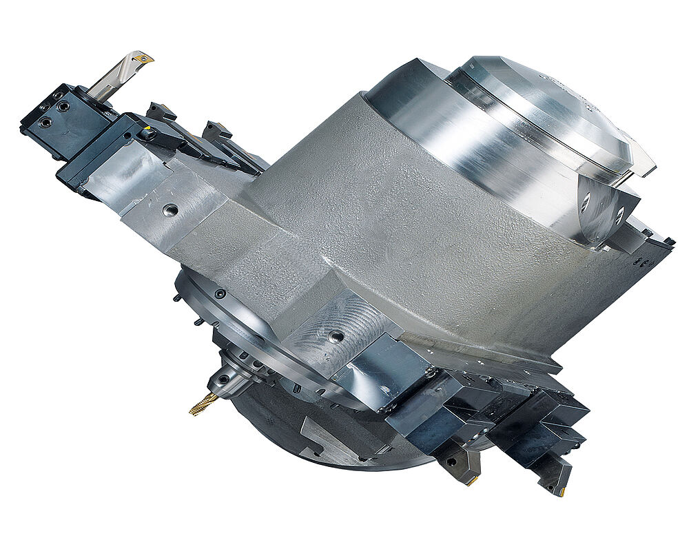

O fuso de fresagem motorizado
Potente torque de 95 Nm
A disposição dos fusos de fresagem no centro do leito da máquina assegura uma entrada de força através de braços de alavanca particularmente curtos. O resultado é um alto amortecimento de vibração e, portanto, prolongada vida útil das ferramentas.
A sua vantagem:
Melhor qualidade da peça de trabalho e redução dos custos ao longo de todo o ciclo de vida útil da máquina.
