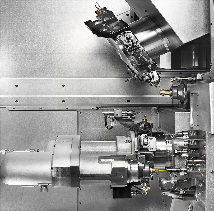

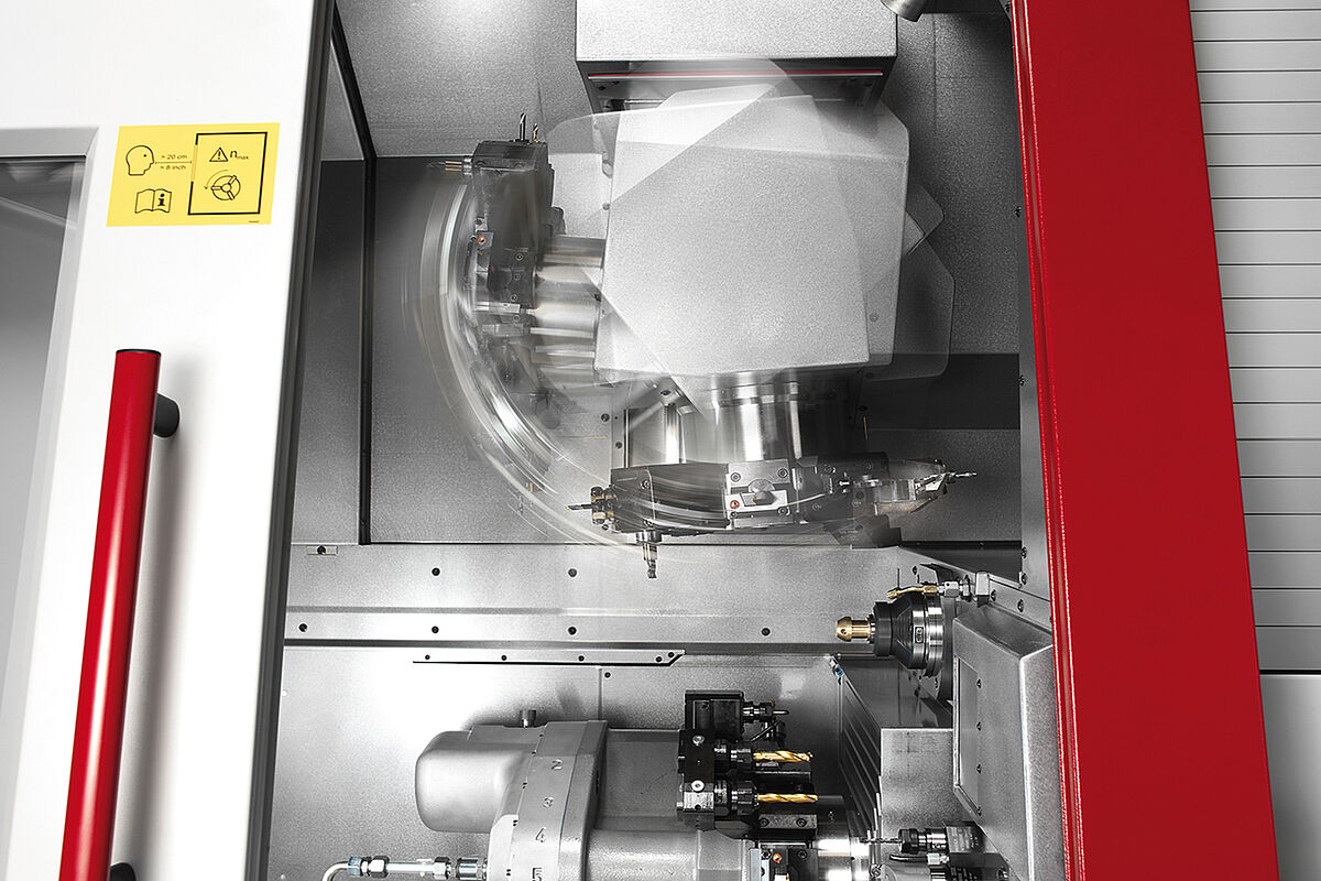

TNL32-7B型机床是一个增强版机型,其应用范围增加了要求特别高的加工任务。在上转塔上装备了B轴,这样,转塔就能采用数控方式回转100°,从而能加工几何尺寸非常复杂的零件以及那些需要借助任意角度位置下的附加操作(如:铣削、钻削、横向钻孔或横向攻丝)才能完成的复杂轮廓元素。
对于与主主轴运行同步进行的加工操作,迄今为止都需要在“标准”转塔位置使用直角刀座 – 而现在只需要转动转塔即可。

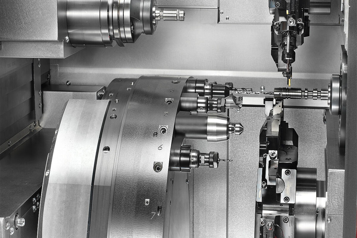

TNL32-9拥有一根独立副主轴和9根数控轴。此方案将使您的机床广泛用于加工直径不超过32毫米的棒料。
在一个独立的X-Z十字溜板上安装了一根与主主轴相对且完全相同的副主轴,其Z向移动位移为300 mm。X轴行程达到140 mm,从而为在主主轴和副主轴上进行同步加工提供了保证。

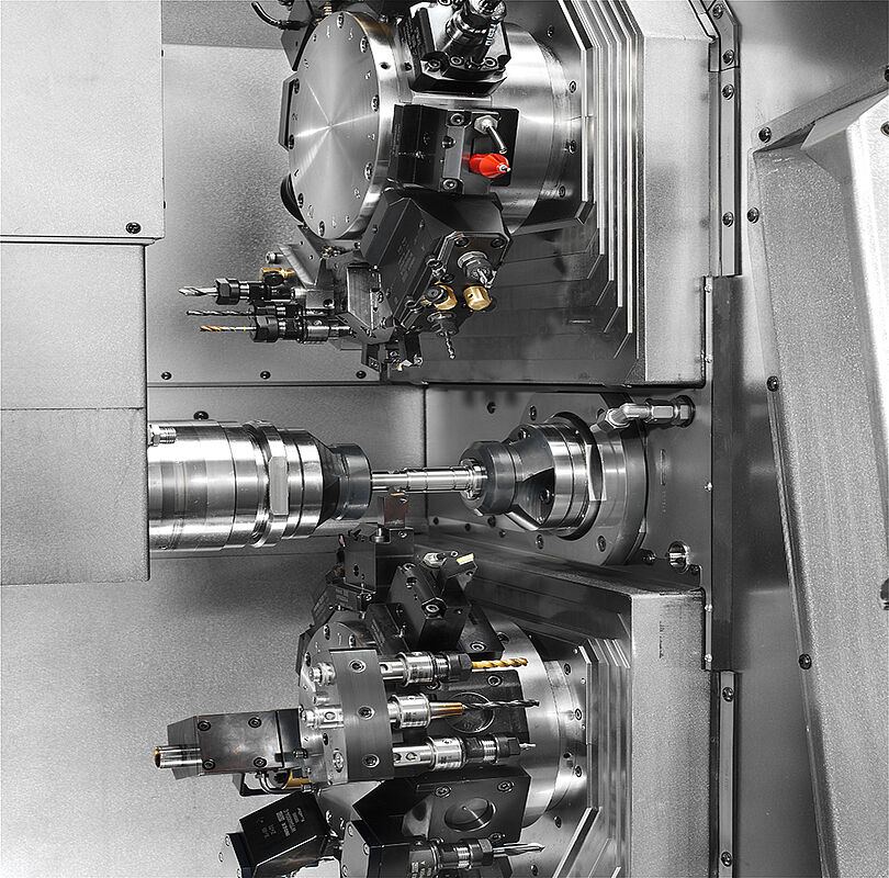

凭借两个刀塔、一个附加前车削单元以及一根独立副主轴可采用三个独立子系统同步进行加工。
前车削单元的功能&优点:
- Y轴功能
- 刀具储备大:
4把固定刀具,4把动力刀具
最大功率 3.4 kW,最高转速 12000转/分钟 - 在每个工位采用高达80 bar的切削油压进行内部冷却液供给
- 深孔钻削工位:最高转速 12000转/分钟,最高切削油压 120 bar
- 最大进给力 6200 N
- 在加工棒料时可使用尾架功能
- 工件气爪

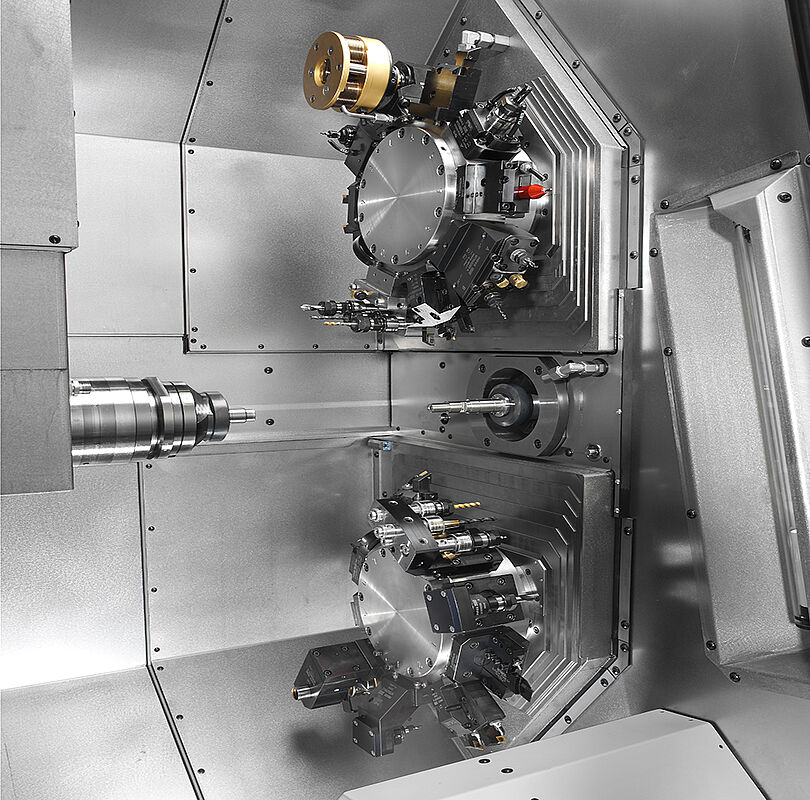

最小的空间,巨大的刀具储备
刀具回转圆展开长度相当于令人难忘的1444 mm Y向位移,并以此击败所有直线刀架。
刀架旋转运动被设计为数控轴,无机械锁紧装置。从而能将转塔非常迅速地定位于任意角度位置。
