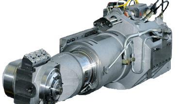

- 动力强劲的电动主轴转速高达18000转/分钟,满足极高切削量需求
- 铣削主轴具有最佳减振和导向特性,从而使您获得更好的工件质量并使刀具使用寿命得到延长

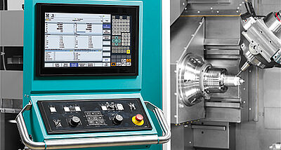

- 已经包含:操作系统 iXpanel - i4.0 ready 连同18.5"触摸屏和基于Siemens S840D sl的INDEXC200-4D

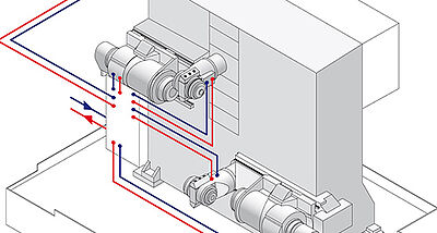

加工空间
R200具有独一无二的设计结构,其运动部件具有极其高的刚性,动力强劲,快挡速度最高可达45 m/min。
同时,垂直的床身结构确保切屑排除状况达到最佳,从而使您不必对机床的工艺安全性担心。
