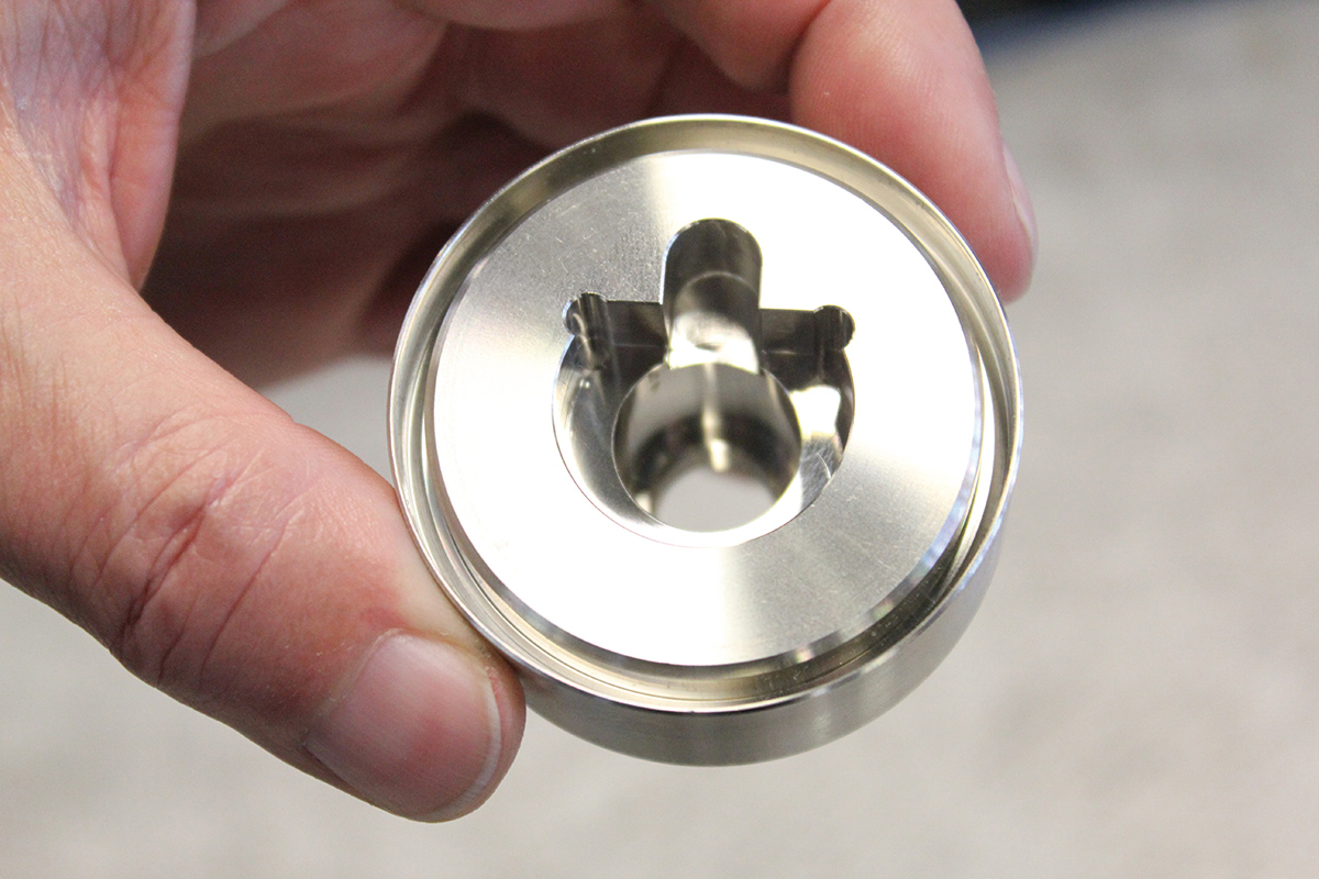

La base de la gran calidad de los productos de SICK Stegmann se encuentra en el área de fabricación mecánica. Markus Mucha, director de producción y gestión de instalaciones, lo explica así: «todos los componentes de un codificador rotatorio que influyen en la precisión se mecanizan en nuestra empresa. Solo recurrimos a proveedores externos cuando se producen cuellos de botella. No obstante, esto ocurre con muy poca frecuencia, dado que hemos conseguido un enorme aumento en la productividad durante los últimos años en el área del mecanizado CNC».
Dada la variedad de sistemas de retroalimentación del motor y codificadores, es necesario mecanizar todo tipo de árboles, bridas y carcasas, como pone de manifiesto Markus Mucha a continuación: «fabricamos tanto series pequeñas de entre diez y cincuenta piezas, como series grandes de 300 000 componentes al año. Alrededor del 80 % son de acero inoxidable y aluminio».
Como se puede suponer por la naturaleza del codificador como producto final, la mayoría de las piezas de trabajo son redondas, lo que implica el arranque de virutas en tornos. Roland Burghart, director del mecanizado por arranque de virutas en SICK Stegmann, lo explica así: «apenas fabricamos piezas únicamente mediante fresado. Utilizamos nuestras fresadoras casi exclusivamente para el mecanizado secundario de las piezas torneadas. Pero también esta aplicación es cada vez menos frecuencia gracias al mecanizado completo en nuestros centros de torneado y fresado de TRAUB».

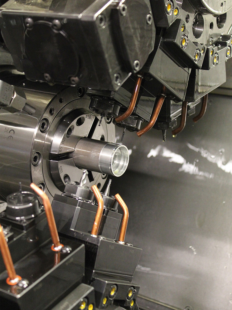

El TRAUB TNX65/42 es un centro de torneado y fresado modular, compacto y de pocas vibraciones, con un espacio de trabajo de generosas dimensiones. La bancada tiene una inclinación de 60° que facilita el acceso, así como la eliminación de las virutas. La máquina se puede equipar con dos, tres e incluso cuatro portaherramientas, o también con una unidad de fresado y dos portaherramientas. Los especialistas en CNC de SICK Stegmann optaron sin excepción por la variantes de tres revólveres, pero con "equipamiento completo", como señala Roland Burghart. «Cada uno de los revólveres tiene un eje Y independiente, y cada una de sus diez estaciones puede equiparse con herramientas motorizadas». Un cargador de barras de 3 m suministra el material automáticamente».
Los tres portaherramientas se pueden utilizar simultáneamente y de forma independiente en los dos husillos idénticos del TNX65/42. El resultado es un mecanizado de alta precisión y con estrictas tolerancias de forma y posición. El mecanizado con aceite como lubricante de refrigeración aumenta la calidad, un hecho muy apreciado por Roland Burghart, a la vista del acabado superficial y los tiempos de inactividad de herramientas conseguidos. Además, los tornos SICK Stegmann están equipados con un sistema de control de la temperatura del lubricante de refrigeración.
