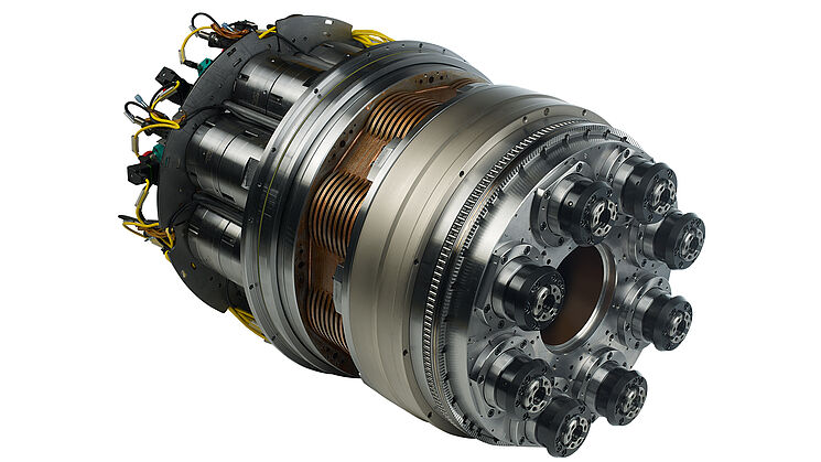

8 broches principales, jusqu'à 2 broches synchrones pivotantes et 16 chariots

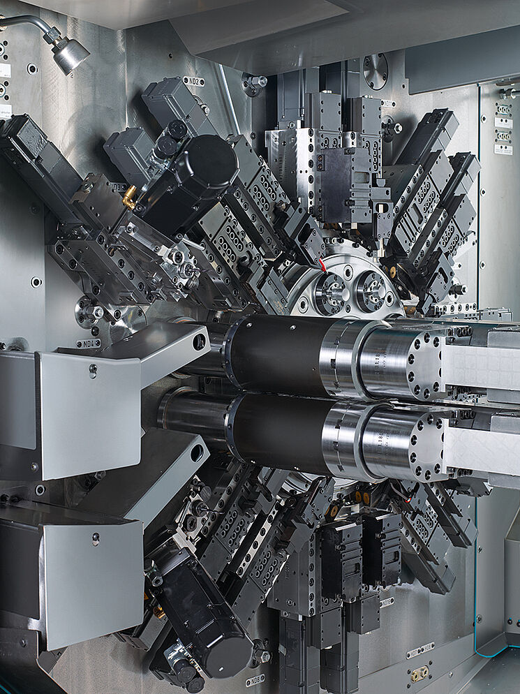

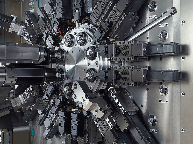

  • Chariots ultra-dynamiques avec guidage à glissières (axe X)
  • Axe Z anti-usure, grâce aux paliers hydrostatiques des fourreaux
  • Usinage de lopins avec chargement et déchargement par robot

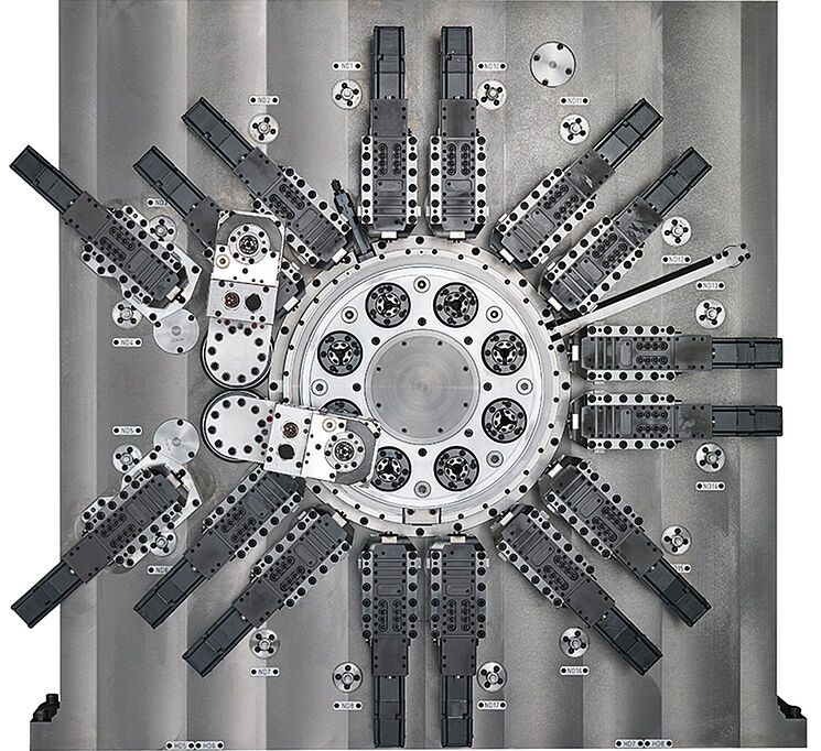

  • Jusqu'à 16 chariots avec 1 ou 2 axes de déplacement et axe Y en option
  • La polyvalence est la carte majeure du MS22-8, qu'il s'agisse de pièces complexes ou de process spécifiques
  • Plus de possibilités pour l'usinage en contre-opération grâce à la broche synchrone pivotante à verrouillage hydraulique ultra-rapide

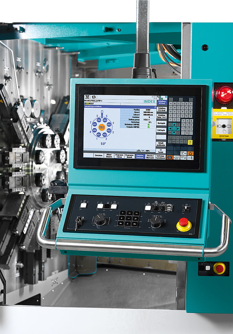

  • Inclus de base : le système de commande iXpanel - i4.0 ready avec écran tactile de 18,5" et la commande numérique base de Siemens S840D sl

2 x 4 broches – rentabilité !
  • Réduction supplémentaire du temps de cycle unitaire grâce à la fabrication simultanée de deux pièces
  • 14 chariots avec 1 ou 2 axes (en option aussi l'axe Y)
  • 2 broches synchrones pivotantes
  • 2 chariots de reprise arrière (option) avec chacun 3 outils, dont 1 ou 2 rotatifs
