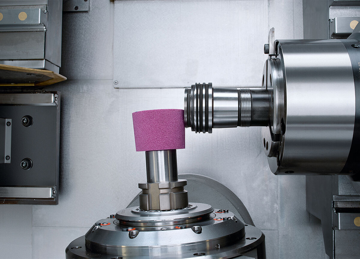

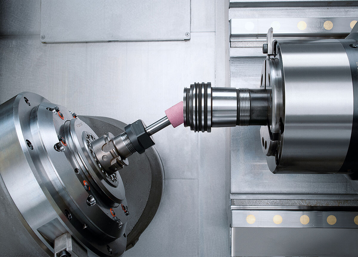

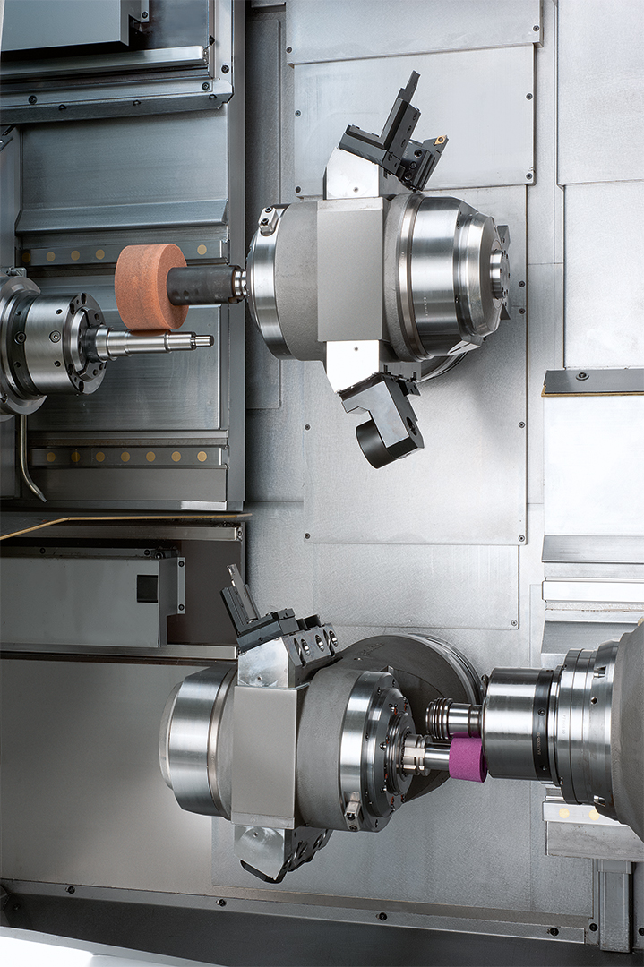

  • Rectificado con husillo de fresado motorizado

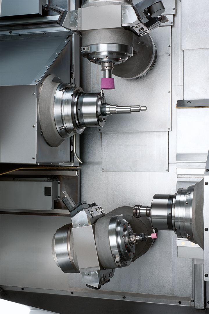

  • Mecanizado del lado posterior y el lado frontal con cinco grados de libertad
  • Gran cantidad de herramienta en reserva en el cargador que permiten reducir los tiempos de preparación
  • Máxima rigidez y precisión

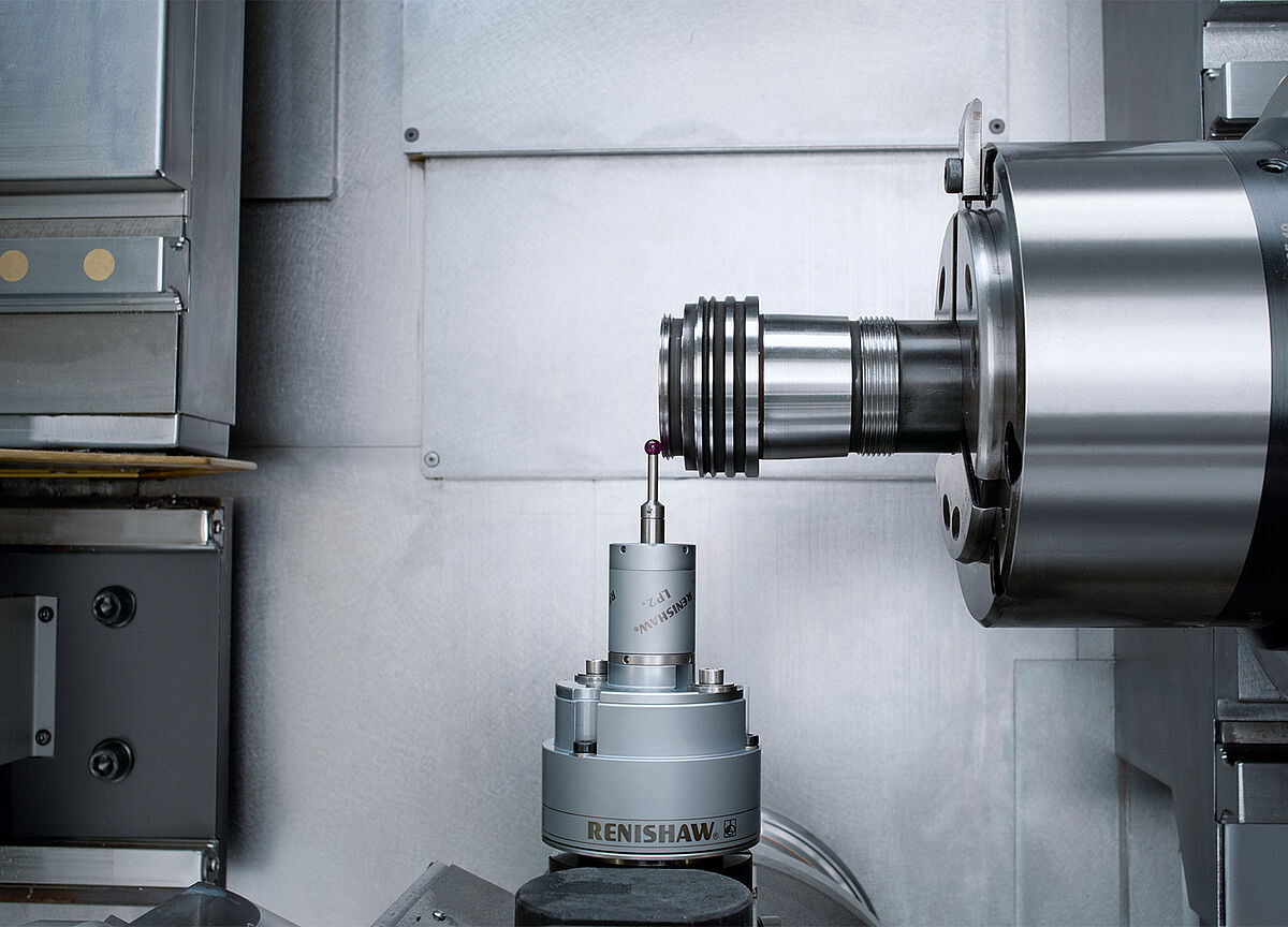

  • Ciclos de rectificado de discos abrasivos y detección del contacto con el disco abrasivo totalmente automatizados
  • Carga y descarga automáticas mediante el dispositivo de manipulación de piezas de trabajo INDEX WHU/WHW
  • Dispositivo de medición interno postproceso

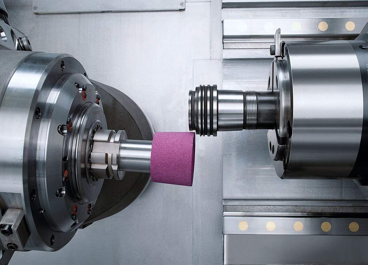

Una cinemática perfecta para el rectificado permite mecanizar simultáneamente el lado posterior y el lado frontal con cinco grados de libertad. Estas características ofrecen nuevas e insospechadas posibilidades para el rectificado plano, el rectificado exterior y el rectificado interior. La gran cantidad de herramienta en reserva en el cargador permite reducir los tiempos de preparación y acceder a la herramienta óptima en todo momento.
