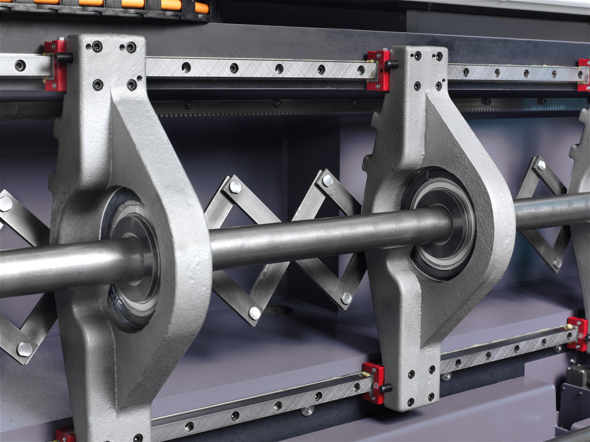

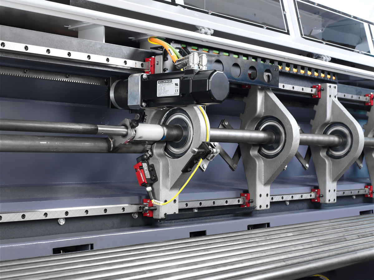

          • Guidage sans jeu de la barre de matériau dans des roulements à billes, avec des douilles en plastique spécifiques au diamètre

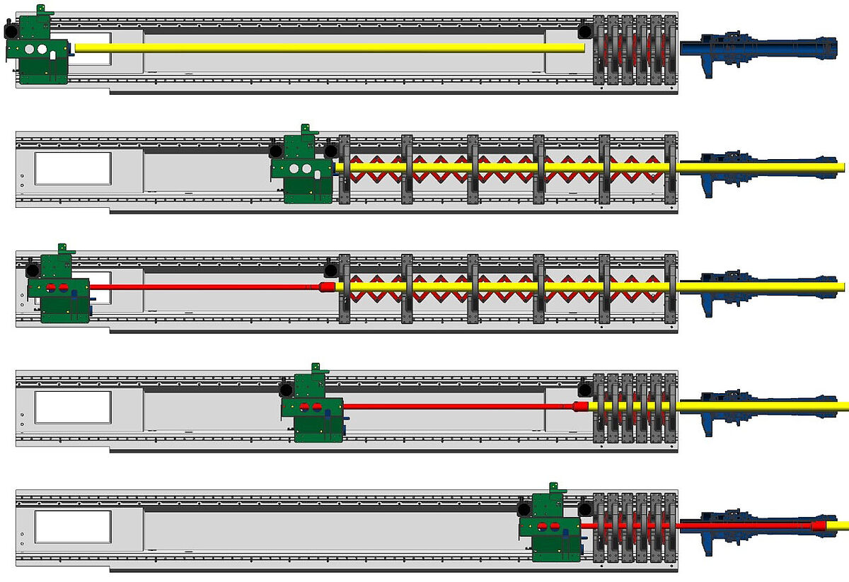

          • Changement de barre rapide grâce à un processus intelligent une des mouvements d'axes rapides
          • Mesure automatique de la longueur de barre

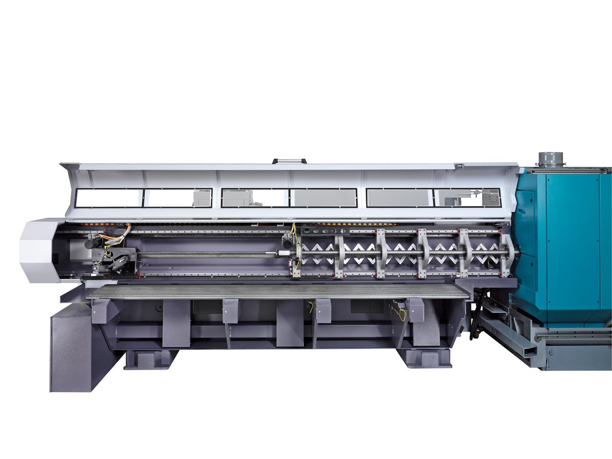

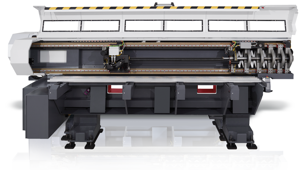

          L'INDEX MBL est disponible en deux tailles. La version MBL65 3200 (poids env. 2 200 kg) est adapté aux longueurs de barres de 1 500 mm à 3 200 mm et son encombrement est d'environ 4245 mm dans le sens de la longueur. Le grand modèle 4200 (longueur de barres 1 700 mm à 4 200 mm, poids env. 2 700 kg) occupe une surface de 5 300 mm au sol, toujours dans le sens de la longueur, pour l’embarreur.
          Le magasin embarreur est adapté à des barres rondes d'un diamètre de 10 mm à 65 mm. Avec des barres hexagonales, la limite supérieure correspond à une taille de clé de 55 mm, et à une taille de clé de 46 mm avec des barres carrées. La force d'avance du servomoteur poussant les barres est de 1 500 N. Les vitesses d'avance atteignent jusqu'à 50 m/min en marche rapide et jusqu'à 30 m/min au premier chargement des barres.

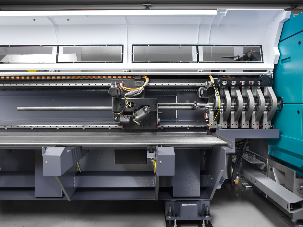

          L´élément central : le support de base vertical
          Pour doter le MBL de valeurs de pointe dans tous les domaines, les ingénieurs du bureau d'étude d'INDEX n'ont pas seulement remodelé l'aspect du système, mais ont procédé à une révision intégrale de l'embarreur.
          Ainsi, le MBL65 a été équipé d'un support en fonte minérale disposé à la verticale. L'utilisateur bénéficie des bonnes caractéristiques d'amortissement et d'une excellente accessibilité. Sur l ‘embarreur MBL, ce support en fonte minérale est monté sur un support en béton permettant d'adapter avec précision la hauteur de chargeur à la hauteur de la broche de la machine de tournage.

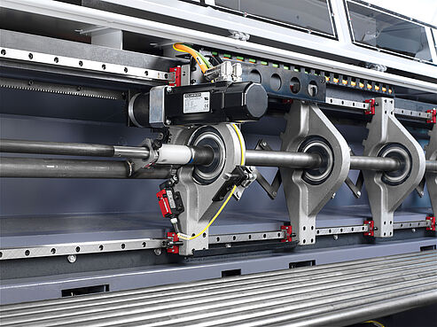

          La face avant du support porte à présent des guidages linéaires qui remplacent les guidages ronds du grillage à ciseaux utilisés auparavant. Les six plaques de paliers s'y déplacent avec une rigidité accrue.
          L' équipement ultrarapide
          Si un changement de matériel, avec modification du diamètre, s’avère nécessaire, il suffit à l'opérateur de remplacer les douilles en plastique, dotées de propriétés de préhension améliorées, des six plaques de paliers et éventuellement de changer le pousse-barres ou la tête de celui-ci, dans la mesure où elle est spécifique à la barre. Pour le spectre étendu de diamètres de barres jusqu'à 65 mm, trois diamètres de pousse-barres sont disponibles.
          En tout le processus d’équipement dure moins de 7 minutes, avec l’équipement de la réduction de broche et de la pince de bridage de broche. La bonne accessibilité, le nombre réduit de pièces à changer et le procédé semi-automatique y contribuent également.
