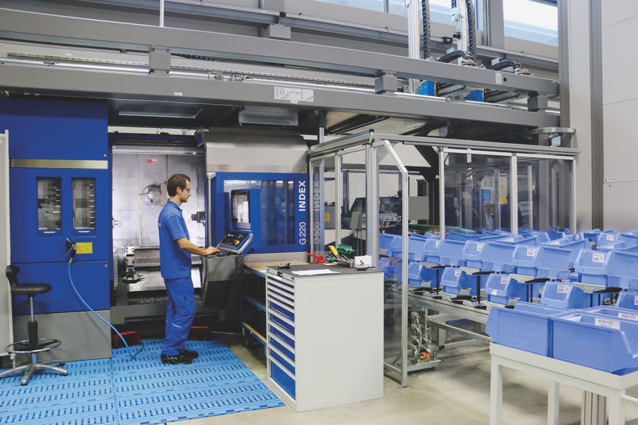

Die Parameter für die Zerspanung werden nach wie vor an der Steuerung der beiden Maschinen eingegeben, die auf Kundenwunsch ganz in Blau an Weber geliefert wurden. Bild: maschine+werkzeug
