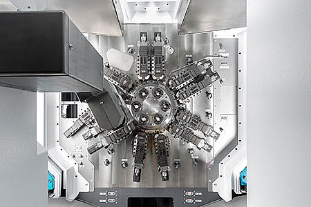

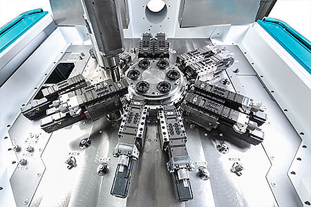

Dementsprechend setzten die Index-Entwickler beim neuen Mehrspindeldrehautomat MS24-6 (wie schon bei der im Vorjahr präsentierten MS32-6) entsprechende Lösungen um. Ein ganz besonderes Feature ist das Index Schnellspannsystem mit integrierter W-Verzahnung auf dem Querschlitten. Anstatt des bisher üblichen Schwalbenschwanz-Systems besitzt nun jeder Querschlitten eine W-Verzahnung, die das µm-genaue Ausrichten des Werkzeughalters deutlich vereinfacht. Denn durch die W-Verzahnung entfällt der Freiheitsgrad in X. So kann der Bediener den bereits in X und Y voreingestellten Werkzeughalter einfach draufstecken. Befestigt wird er über eine von Index entwickelte Schnellspannvorrichtung, die den Halter mittels Zuganker und vorgespannter Keilstange fixiert. Eine anschließende knappe Umdrehung mit dem Schraubenschlüssel genügt, um den festen Kontakt herzustellen, der für den Einsatz benötigt wird. „Damit ist der Bediener bestimmt um 50 Prozent schneller als beim herkömmlichen Halterwechsel, und Fehler sind so gut wie ausgeschlossen“, betont Schumacher.
Für diese Schlitten mit W-Verzahnung entwickelte Index passende Dreh-, Bohr- und Doppelbohrhalter, die nicht mehr in der Maschine, sondern bereits vorher auf dem Voreinstellgerät ausgerichtet werden. Durch die W-Verzahnung wird das Maß exakt übernommen. Bei den Doppelbohrhaltern resultiert daraus eine Verkürzung der Rüstzeiten von bis zu zwei Stunden auf maximal zehn Minuten. Auch alle angetriebenen Einheiten, die beispielsweise fürs Fräsen, Mehrkantdrehen und Bohren erforderlich sind, gibt es mit W-Verzahnung, sodass sie exakt auf den neuen w-verzahnten Schlitten aufgesetzt werden können. Schumacher ergänzt: „Bei allen Verbesserungen und Neuheiten haben wir auch darauf geachtet, dass die bisherigen Werkzeughalter der MS22-6 weiterhin verwendet werden können. Allerdings entfallen hierbei die genannten Rüstvorteile.“

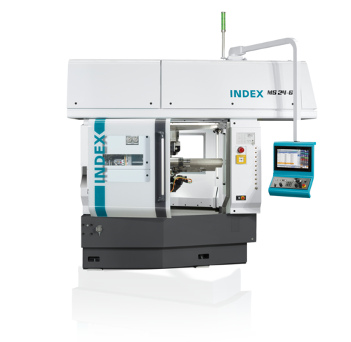

Der neue, nach dem Baukastenprinzip gestaltete Mehrspindeldrehautomat Index MS24-6 (max. Stangendurchmesser 24 mm, bei Futterteilen 50 mm) fügt sich perfekt in die Nische ein, zwischen MS16-6 bzw. MS16-6 Plus und der MS32-6. Während sich die Index MS16 durch den Einsatz von Stech- und Bohrschlitten vor allem für etwas einfachere Bearbeitungen und sehr große Serien empfiehlt, überzeugt die neue MS24-6 bei mittleren bis hin zu sehr anspruchsvollen Zerspanungsaufgaben. Die Maschine besitzt sechs Arbeitsspindeln und zwölf Querschlitten mit NC-Achsen in X, Z und Y (4x) sowie ein oder zwei Synchronspindeln für die Rückseitenbearbeitung. So lässt sich die Maschine entweder sechsspindlig oder doppelt dreispindlig nutzen. Auch eine doppelte Rückseitenbearbeitung ist möglich. Angetriebene Werkzeuge, C- und Y-Achsen eröffnen dem Anwender ein breites Spektrum an Bearbeitungsmöglichkeiten, wie außermittige Bohrungen und Gewinde-, Kontur- und Abwälzfräsen oder Mehrkantdrehen.
Zentraler Bestandteil der Index MS24-6 ist die einzigartige, fluidgekühlte Spindeltrommel mit ihrem optimierten Wärmegang- und Pausensprungverhalten. Die Antriebsleistung liegt bei starken 8,7 kW bei 100 % ED bzw. 15 kW bei 25 % ED pro Spindel. Drehzahlen bis zu 10 000 min-1 erschließen vielseitige Bearbeitungsmöglichkeiten, auch für Aluminiumteile.
