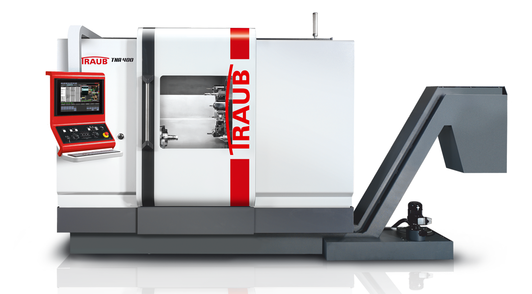

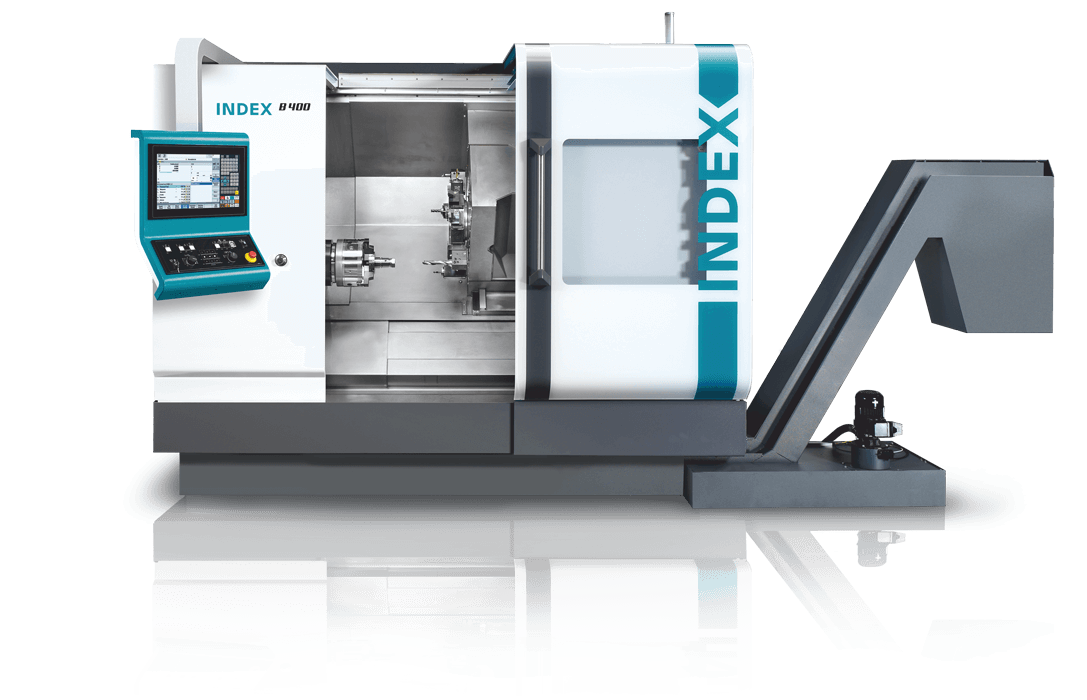

Die beiden neuen CNC-Universaldrehmaschinen INDEX B400 und TRAUB TNA400, setzen erstmals auf einer gemeinsamen Plattform auf und unterscheiden sich lediglich in der installierten Steuerungstechnik.
Für die flexible und komplette Bearbeitung sind sie auch mit Gegenspindel auswählbar. Sie eignen sich somit hervorragend für die präzise und kraftvolle Zerspanung von Flansch- und Wellenteilen ab Losgröße 1.
Für Kleinserien interessant: Die Bearbeitung von der Stange! Die Fertigteilausschleusung erfolgt optional per Entnahmeeinrichtung. Für die autarke Bearbeitung von Futterteilen bietet sich unsere integrierbare Roboter-Automationslösung iXcenter an.
