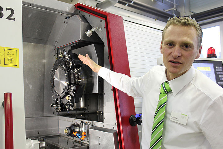

Um diese zu meistern, setzt W&H auf top ausgebildete Mitarbeiter, die zumeist im eigenen Betrieb gelernt haben. Sie bedienen einen Maschinenpark, der aus etwa 120 CNC-Maschinen zum Drehen, Fräsen, Schleifen, Drahterodieren, Laserschneiden, Laserschweißen und Honen besteht. Der erste Arbeitsgang gehört meist dem Drehen. Dazu stehen unter anderem 30 TRAUB-Maschinen in der Produktionshalle. Roman Gratzer berichtet: „Wir hatten bereits in den 70er Jahren die ersten Traub-Maschinen im Einsatz. Inzwischen finden sie nur noch moderne Maschinenbaureihen, wie die TNL12, TNL26 und seit kurzem auch TNL18 und TNL32.“ Der erste TRAUB Langdrehautomat TNL12 wurde 2005 geliefert, auf Herz und Nieren geprüft und für gut befunden. Auch der Service ging in die Bewertung ein, denn die Anlagenverfügbarkeit muss so hoch wie möglich sein. Der After-Sales-Betreuung kommt deshalb eine besondere Bedeutung zu. „Gute Hotline, schnelle Ersatzteillieferung und kompetentes Servicepersonal“, schildert der W&H Betriebsleiter seine Präferenzen. „TRAUB konnte diesbezüglich ebenso überzeugen, wie auf technologischer Seite. Die Maschinen sind sehr präzise, die Technologie ist einzigartig.“
Mitarbeiter und Maschinen auf Top-Niveau
Und was die W&H-Zerspaner aus den Maschinen herausholen, ist enorm. Sie erreichen beim Drehen eine Genauigkeit von 4 bis 5 µm. Wenn erforderlich, geht’s noch genauer: Bei einem speziellen Teil wird sogar eine Zeichnungstoleranz von 3 µm eingehalten – von der Stange in der Serie. Die Präzision bleibt ohne weitere Nachbearbeitung erhalten, obwohl das Teil dann noch einen Härteprozess durchläuft.
Auf welcher Maschine ein Bauteil bearbeitet wird, hängt von der Bauteillänge und der Geometrie ab. Da die meisten sowohl Dreh- als auch Fräskonturen aufweisen, sind bei W&H fast alle Drehmaschinen auch fürs Fräsen geeignet. Roman Gratzer sieht auch hier eine Stärke bei seinem Lieferanten TRAUB, da die Maschinen die benötigte Fräsleistung mühelos aufbringen. Für die Zukunft werde man sich auf Maschinen konzentrieren, die zusätzlich zu den linearen Achsen X/Y/Z eine B-Achse haben. „Die geometrische Komplexität der Werkstücke nimmt kontinuierlich zu“, argumentiert Roman Gratzer. „Unsere Produkte müssen klein sein, damit Zahnarzt oder Zahnärztin sie in der Hand halten können. So werden in den vorgegebenen Bauraum immer mehr Funktionen und Zuführungen integriert. Das erfordert verschiedene Bohrungen in unterschiedlichsten Winkellagen, die nur mit B-Achse sinnvoll zu setzen sind.“
