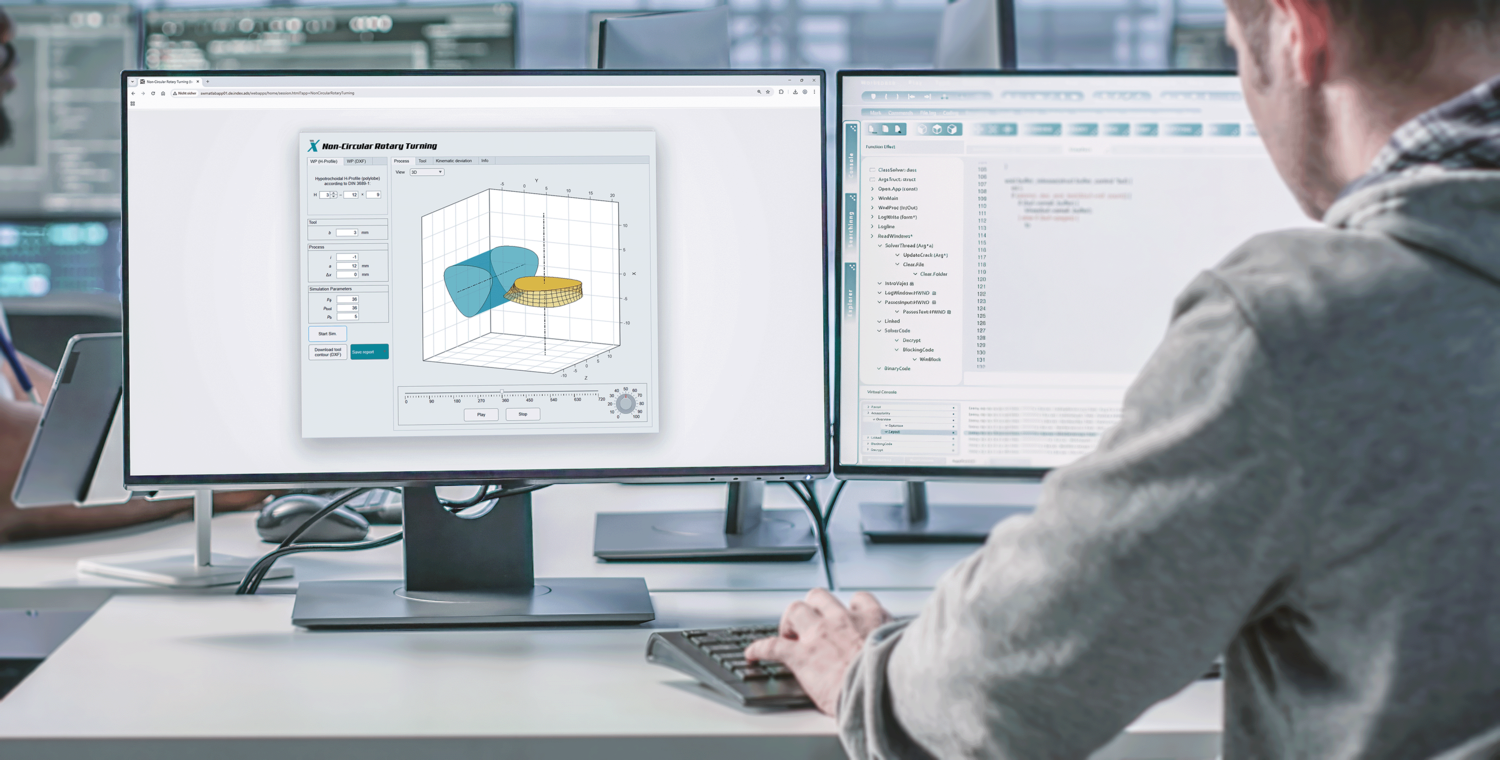

iXWeb Apps - Präzise Berechnungstools für Ihre CNC-Fertigungsprozesse
iXWeb Apps sind browserbasierte Auslegungs- und Berechnungstools, die ohne Installation in der Cloud laufen. Ob Polygon Turning, High Speed Whirling oder Cyclo-Cut, die Apps bilden den Erfahrungsschatz jahrzehntelanger INDEX-Fertigungskompetenz ab. Sie bieten Unterstützung bei der Auslegung von einfachen bis hin zu sehr anspruchsvollen Fertigungsprozessen. Nutzen auch Sie unser technologisches Know How aus über 100 Jahren Werkzeugmaschinen- und Fertigungskompetenz.
Highlights - iXWeb Apps
- Sofort einsatzbereit im Browser – keine Installation, keine IT-Abhängigkeit. Direkt aufrufen, loslegen.
- Immer up-to-date – Sie arbeiten immer mit der aktuellen, neusten Version. Neu hinzugefügte Apps erscheinen automatisch im Dashboard.
- Serverbasierte Berechnung – rechenintensive Prozesse laufen zentral. Ihre Hardware spielt keine Rolle.
- Prozessberichte auf Knopfdruck – Ergebnisse direkt als WORD-Dokument exportieren und weitergeben.
- DXF-Export von Werkzeugkonturen – präzise Geometrien für das Schleifen der Werkzeuge.
- NC-Code-Generierung – von der Berechnung direkt in die Maschine. Schnelle Integration in Ihren bestehenden Prozess.
- Breitgefächerte Visualisierung – Prozesssimulationen, Schnittparameter und Geometrien interaktiv darstellen und verstehen.
- Prozessfenster & Grenzwertanalyse – definieren Sie belastbare Betriebsgrenzen, bevor der erste Span fällt.
- Abweichungsprognose – potenzielle Prozessabweichungen frühzeitig erkennen und gezielt gegensteuern.
- Abtragssimulation Coming Soon – virtuelle Zerspanungssimulation direkt in der App.

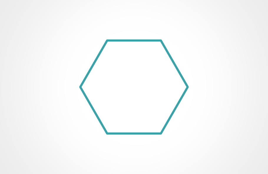

Polygon Turning
Essentials
- Kontinuierlicher Prozess, auch bekannt als Mehrkantdrehen/Mehrkantschlagen
- Typische Herstellung von Schlüsselflächen (z.B. Vierkant, Sechskant)
- Nur an Außendurchmessern einsetzbar

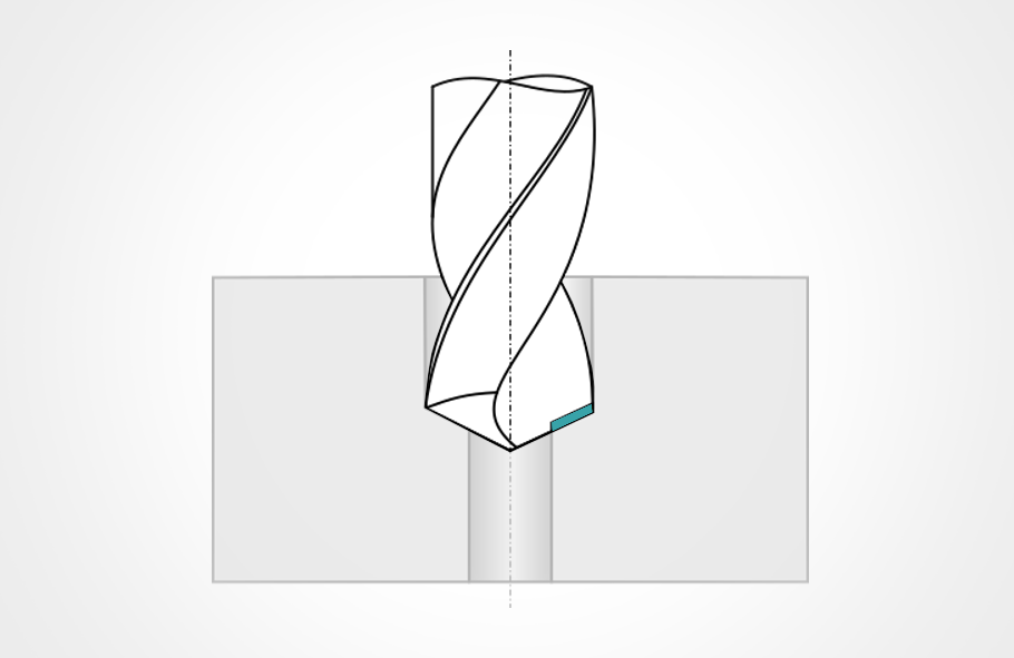

CuttingForces
Essentials
- Berechnung der Schnittkräfte für Dreh-, Fräs- und Bohrprozesse
- Auswahl des Werkstoffs aus großer Datenbank oder Vorgabe eigener Kennwerte

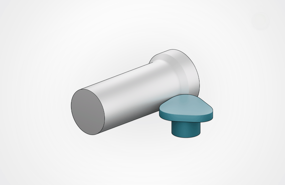

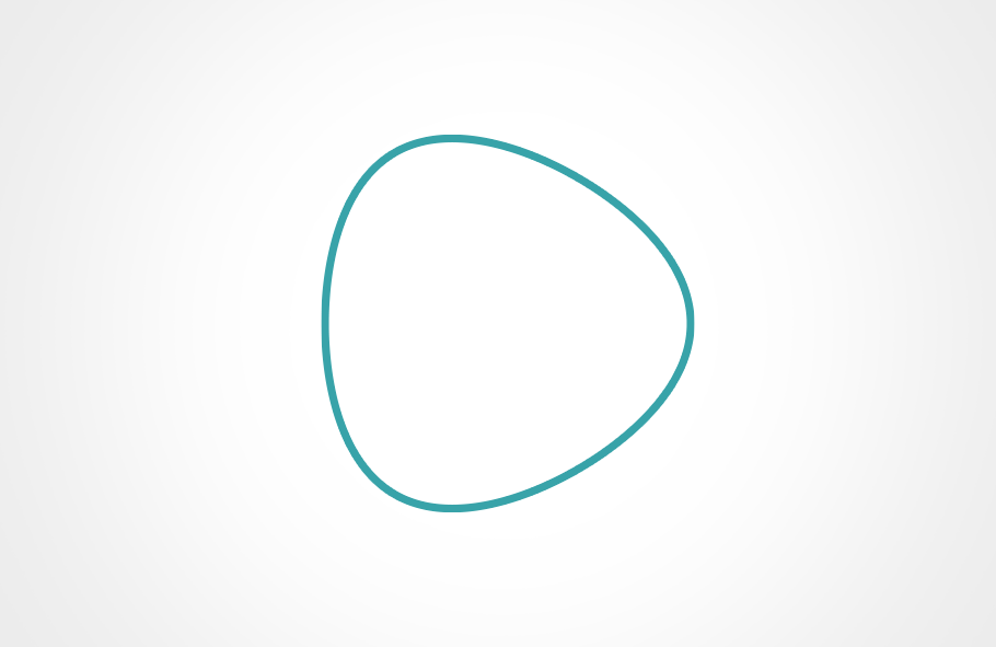

Non-Circular Rotary Turning
Non-Circular
- Kontinuierlicher Prozess zur Herstellung unrunder Bauteilquerschnitte
- Beispiele: Knochennägel, Implantate, Exzenter, Ellipsen

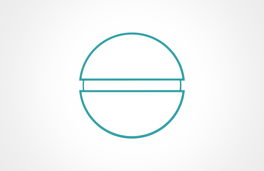

Slot Turning
Non-Circular
- Kontinuierlicher Prozess zur Herstellung von Schlitzen
- Beispiele: Schlitz- oder Kreuzschlitzschrauben
- Besonders relevant bei sehr kleinen Abmessungen
- Der Schlitz liegt prozessbedingt immer exakt in der Drehmitte der Schraube

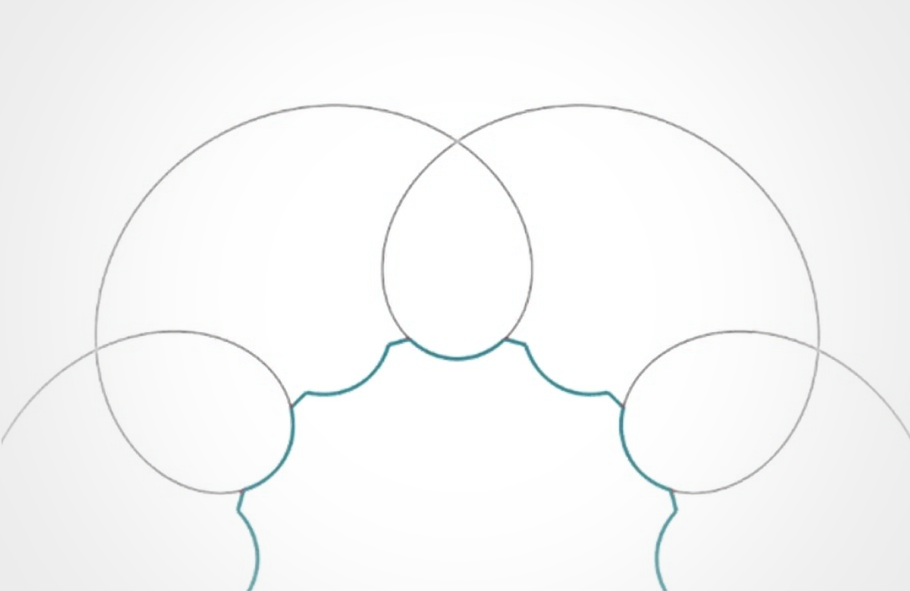

Polylobe Turning
Non-Circular, Medical
- Kontinuierlicher Prozess zur Herstellung hypotrochoider Profile an Innen- oder Außendurchmessern
- Typische Anwendung: Welle‑Nabe‑Verbindungen (WNV) nach DIN 3689‑1 (H‑Profile)

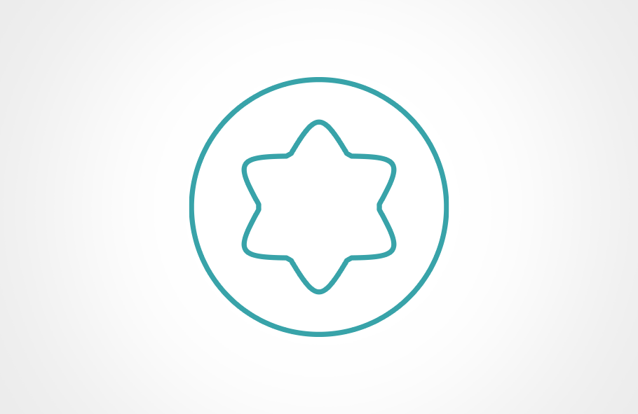

Medical
- Polygongeometrie zum Antrieb einer Schraube (typisch Knochenschraube), ähnlich Innensechsrund (TORX®)
- Annäherung an Innensechsrund (TORX®) zum Schruppen
- Die Polygongeometrie kann sehr schnell und wirtschaftlich mittels Polylobe Turning hergestellt werden
