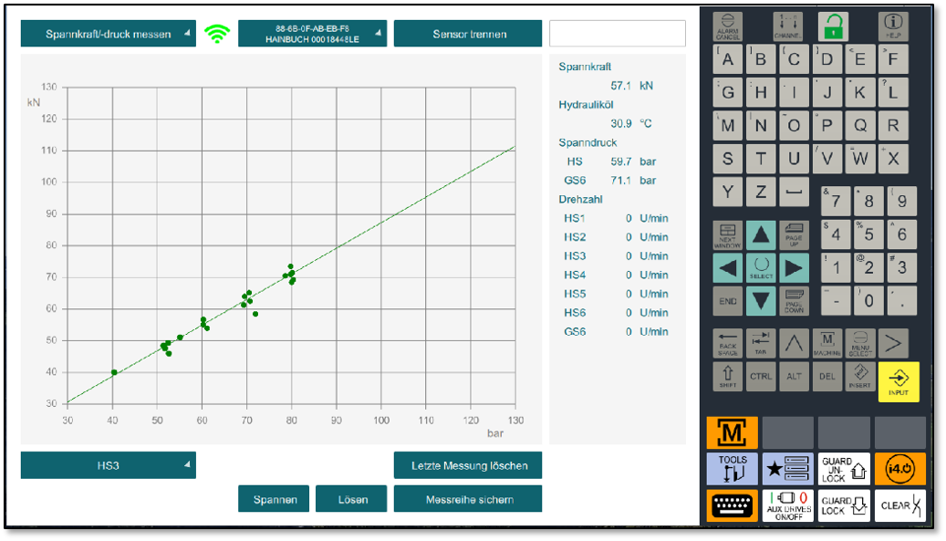

Spannkraftmessung an Mehrspindeldrehautomaten
![](/fileadmin/user_upload/INDEX/ClampMaster/ClampMaster1.png)
Die Kombination von Daten aus dem Messgerät und aus der Maschine erlauben Lösungen, die mit externen Applikationen nicht oder nur umständlich möglich sind.
Lösung:
- Spannkraftmessgerät mit Bluetooth Schnittstelle
- App auf dem iXPanel der Maschine
- Drahtlose Datenübertragung der Messwerte für die Spannkraft vom Messgerät an die Maschine
- Zusätzliche Daten aus der Maschine (Spanndruck, Öltemperatur, Drehzahl, etc)
- Einfache Durchführung der Messungen
- Sofortige Darstellung der Messung am Bildschirm
- Automatische Erfassung aller relevanten Daten. Sowohl aus dem Messgerät als auch aus der Maschine.
- Unterschiedliche Messoptionen
- Automatische Speicherung der Messreihen
- Vergleich unterschiedlicher Messungen
Messung des Drehzahleinflusses auf die Spannkraft
![](/fileadmin/_processed_/6/d/csm_ClampMaster2_1b93303576.png)
Klassisches Spannkraftdiagramm.
