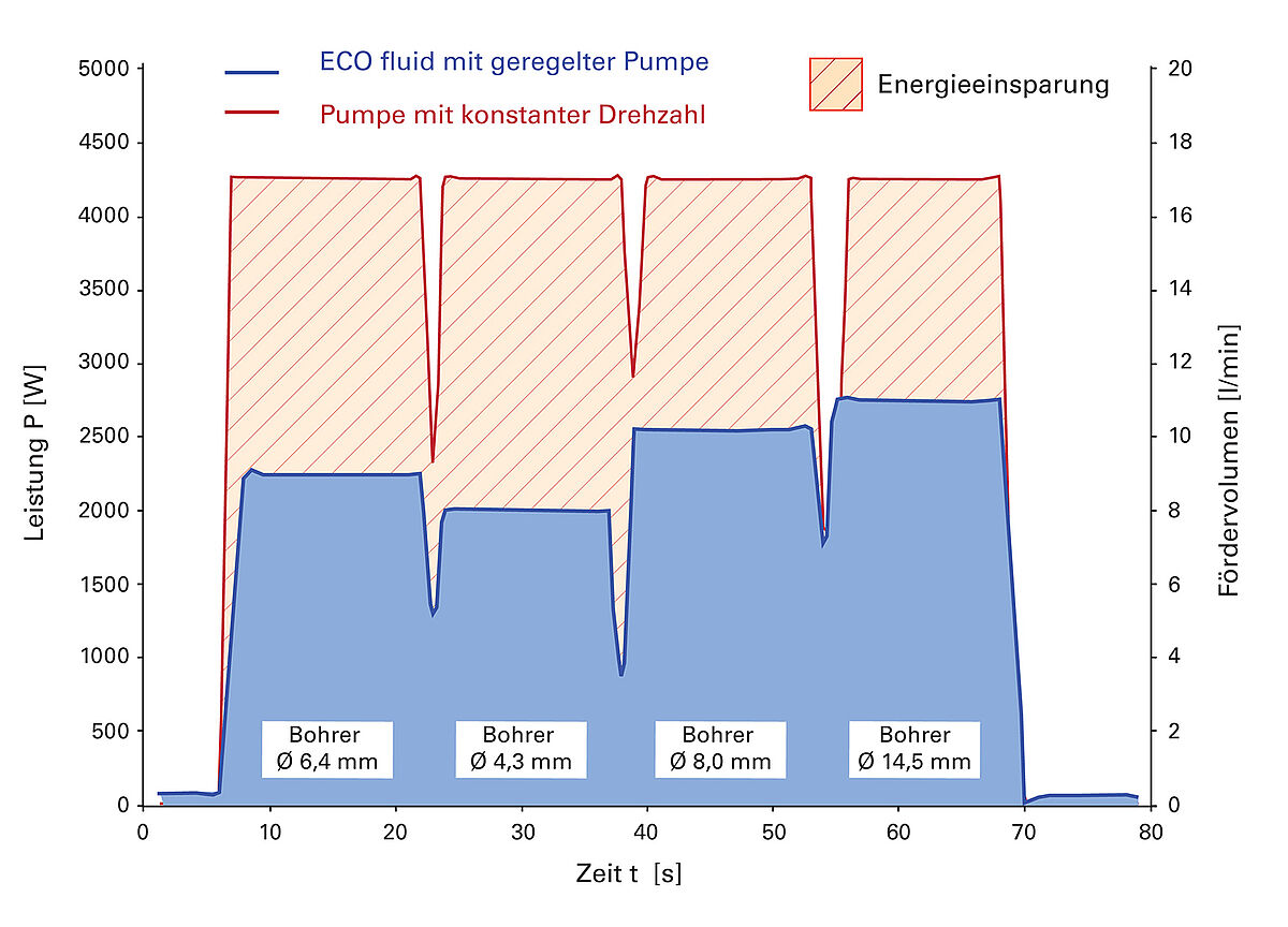

Energieoptimierte Kühlschmierstoff- und Hydraulikversorgung durch verbrauchsgeregelten Pumpenbetrieb
Eine druckgesteuerte Regelung von Nieder- und Hochdruck Kühlschmierstoffmenge führt zu einer energieoptimalen Kühlschmierstoffversorgung.
Durch permanente und automatische Anpassung der Pumpendrehzahl wird nur noch die Kühlsschmierstoffmenge gefördert, die auch tatsächlich verbraucht wird. Dies führt zu einer deutlichen Reduzierung der aus dem Netz entnommenen elektrischen Energie und damit zu signifikanter Kosteneinsparung - ganz besonders im mehrschichtigen Betrieb. Selbst bei vollständig geschlossenen Verbraucherventilen wird der Energie- und damit Kosteneffekt wirksam, denn die bedarfsgesteuerte Regelung begrenzt die geförderten Kühlschmierstoffmenge nahezu auf Null.
![](/fileadmin/_processed_/e/b/csm_7_ECO_fluid_c32ff0df9a.jpg)
"Die neue INDEX ECO fluid Pumpensteuerung von Kühlschmierstoffanlagen reduziert Ihren Energieverbrauch deutlich."
Profitieren Sie 3-fach:
Energie wird nur für die tatsächlich benötigte KSS-Menge verbraucht

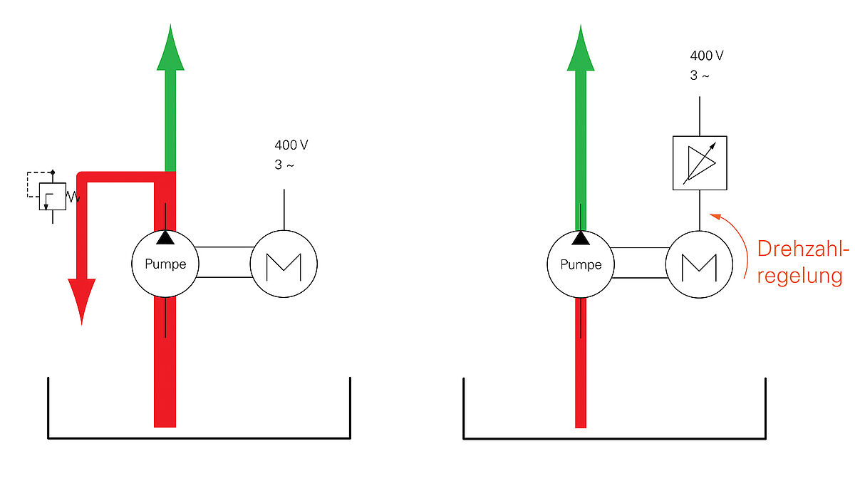

![](/fileadmin/_processed_/2/d/csm_1_dc6feb7170.png)
KSS-Versorgung wird auf programmierten Druck geregeltund konstant gehalten
